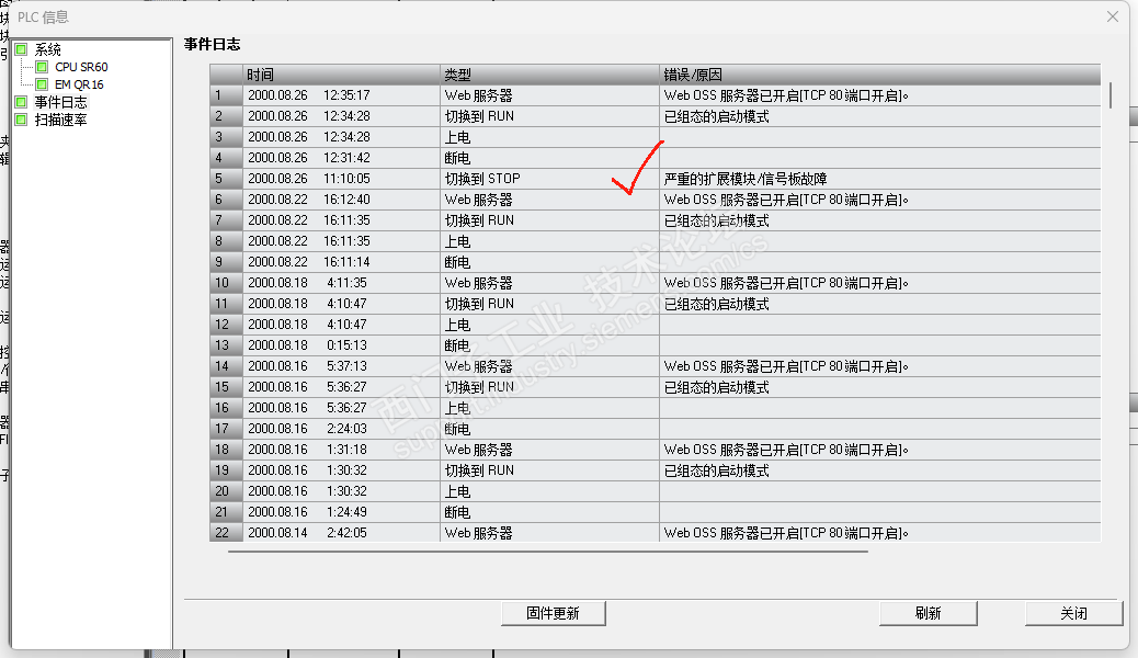

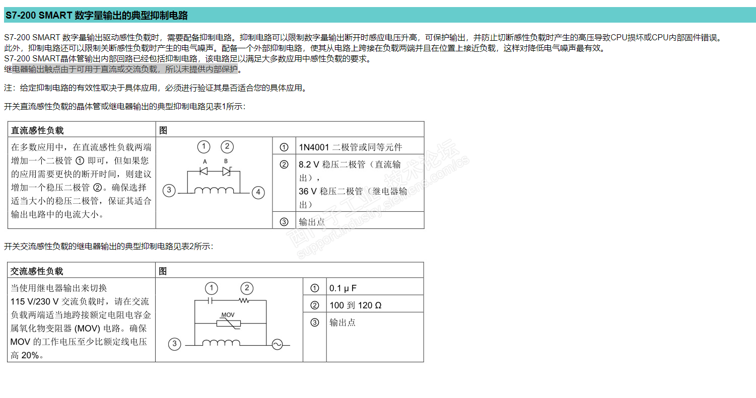

200smart 由于外部干扰,导致plc故障停机,具体应该如何处理(硬件方便如何处理,PLC 程序可以处理吗,可以编写程序重启吗?)
