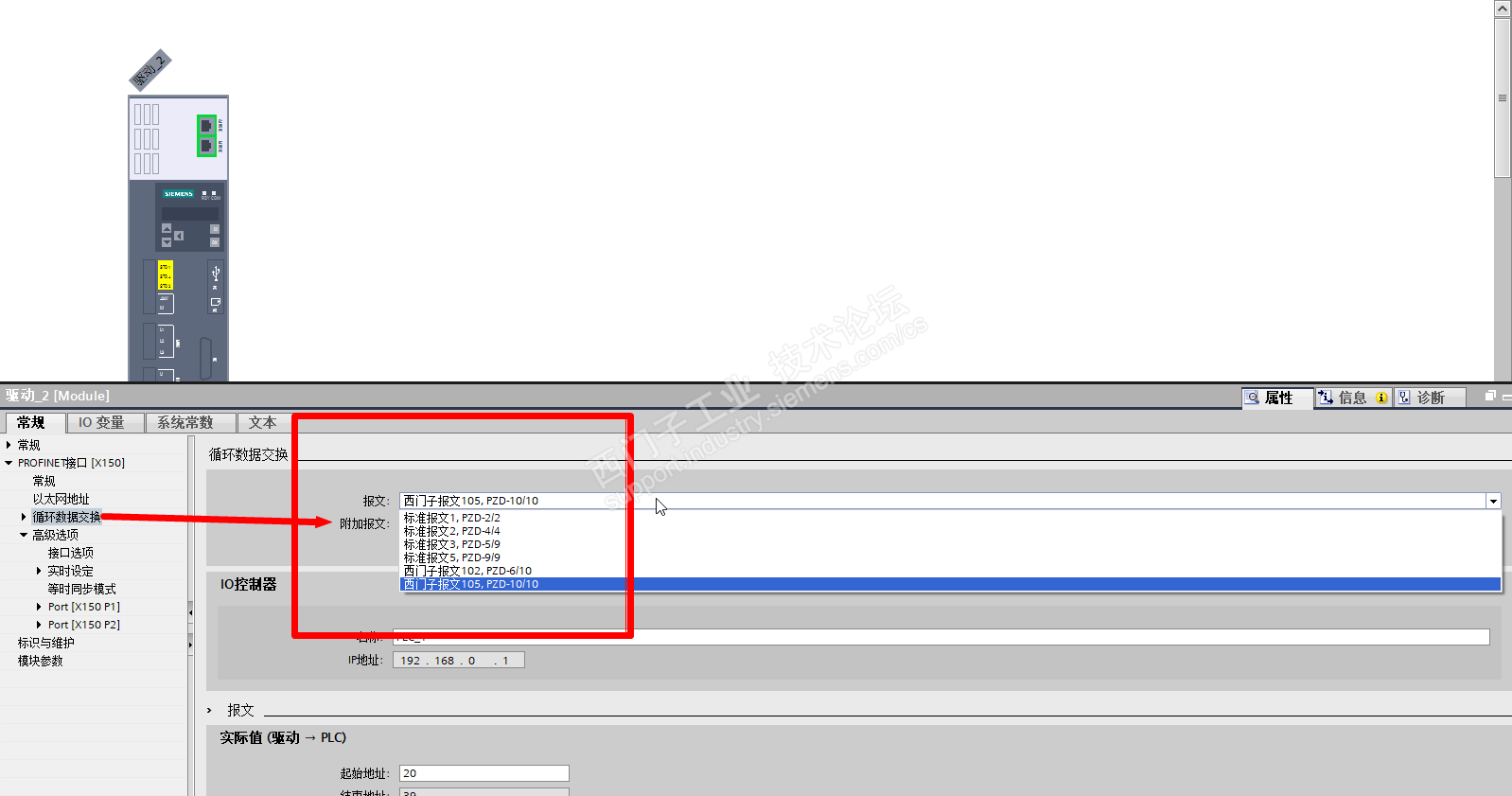

照片我是1511T测试的。你是1500T的吗还是1200,S7-1200不支持HSP支持GSD的。
