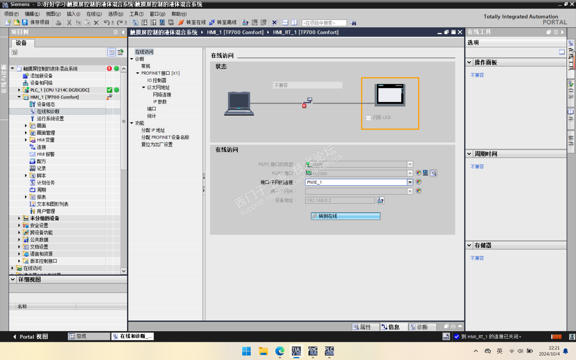

回复:各位老板,各位领导,各位工程师帮忙看看,我用博途仿真触摸屏之后,点击在线,出现一个不兼容的标识。

以下是引用手机用户20231130301516在2024-10-04 22:23:45的发言 >2楼
是不是用的博途仿真的触摸屏,不能转至在线?
以下是引用Zane在2024-10-04 21:52:47的发言 >1楼:有在线诊断信息不去...
引用1楼详细内容:
有在线诊断信息不去看,对这个图标研究啥?
要想别人能帮助你,先学会把问题信息描述清楚
看你的架势,你这是要去连接物理的屏呀。
你现在组态了一个CPU,一个屏,你连接的CPU是物理的还是仿真的?你这是要用仿真的屏去连接物理的CPU还是仿真的CPU?
仿真的接口连接是有专门的PLCSIM的通道接口的
先把PLCSIM的手册好好看看,搞清楚你要做的事情及流程,还有相关设置,磨刀不误砍柴工
