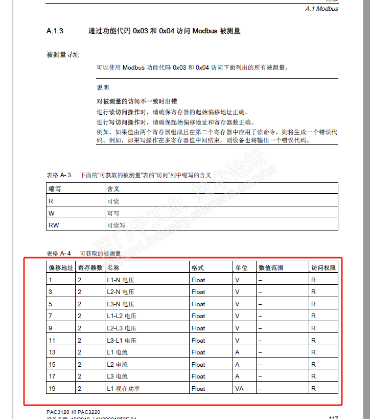

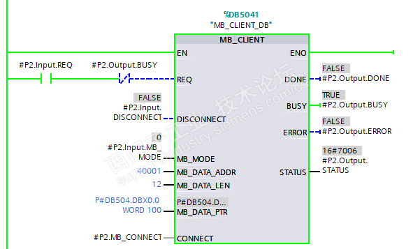

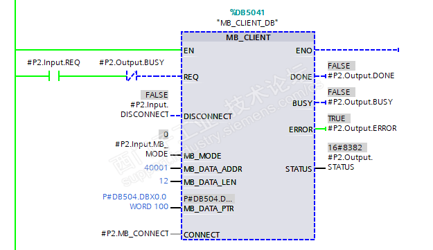

大家好!本人当前遇到一个问题:1500PLC与PAC3220进行MODBUSTCP通讯。我用的MB_CLIENT功能块,采用“添加新连接”的方式。功能块的状态如下面3张图:

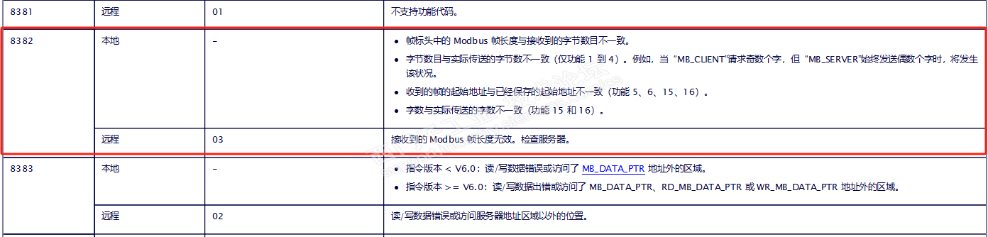

问题:现在块报错:8382,含义如下:
问题:PAC3220电能表的MODBUS地址是多少?手册里只有偏移地址如图:
