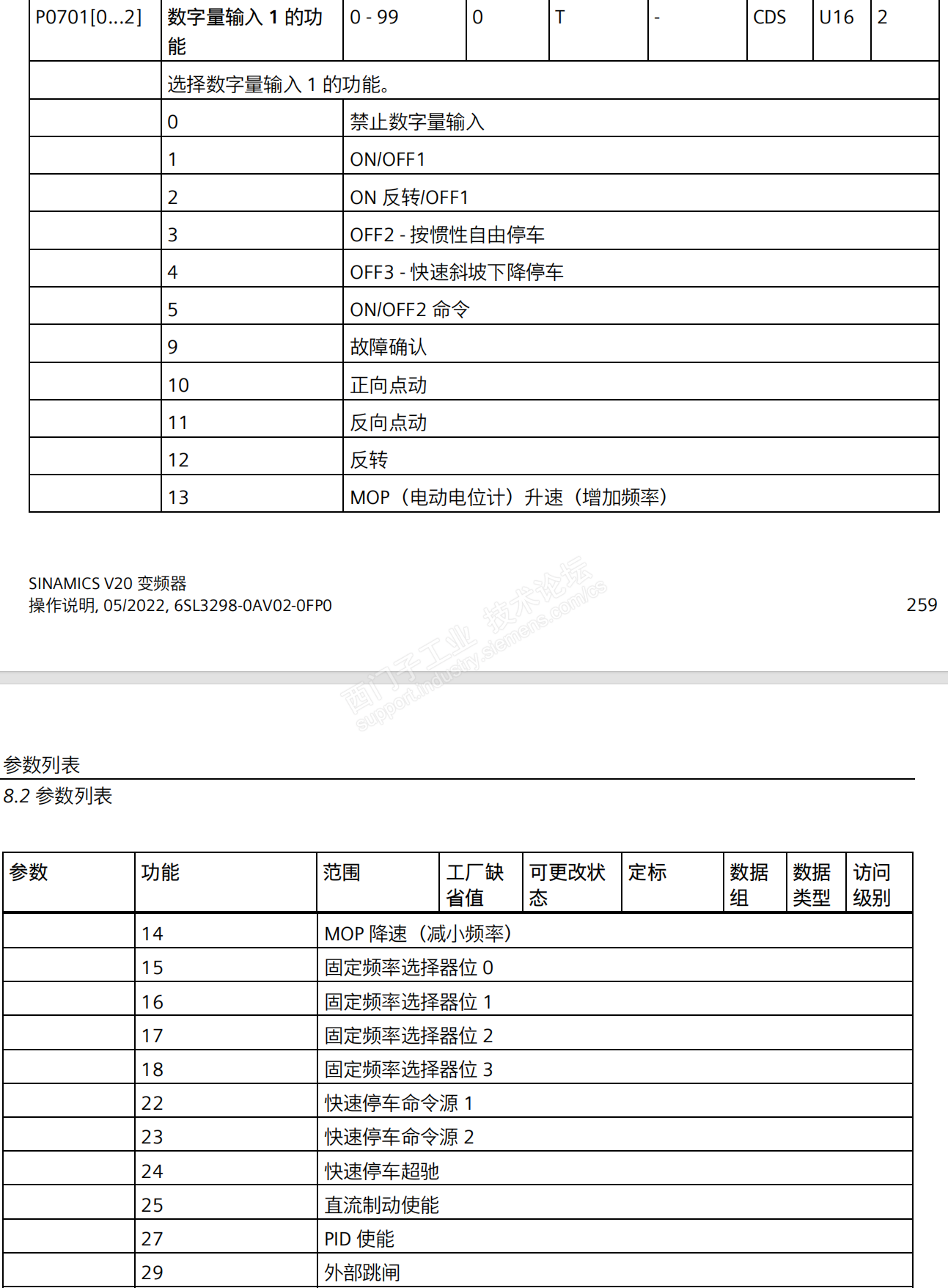

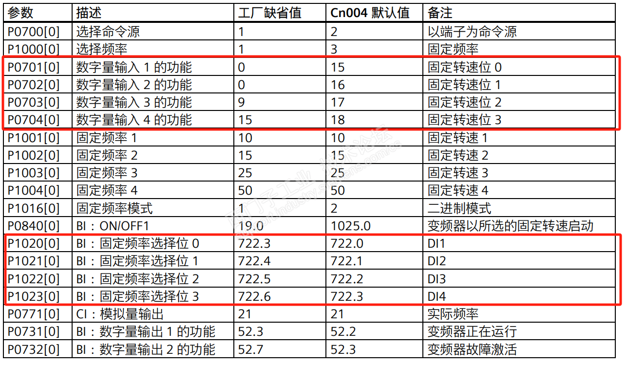

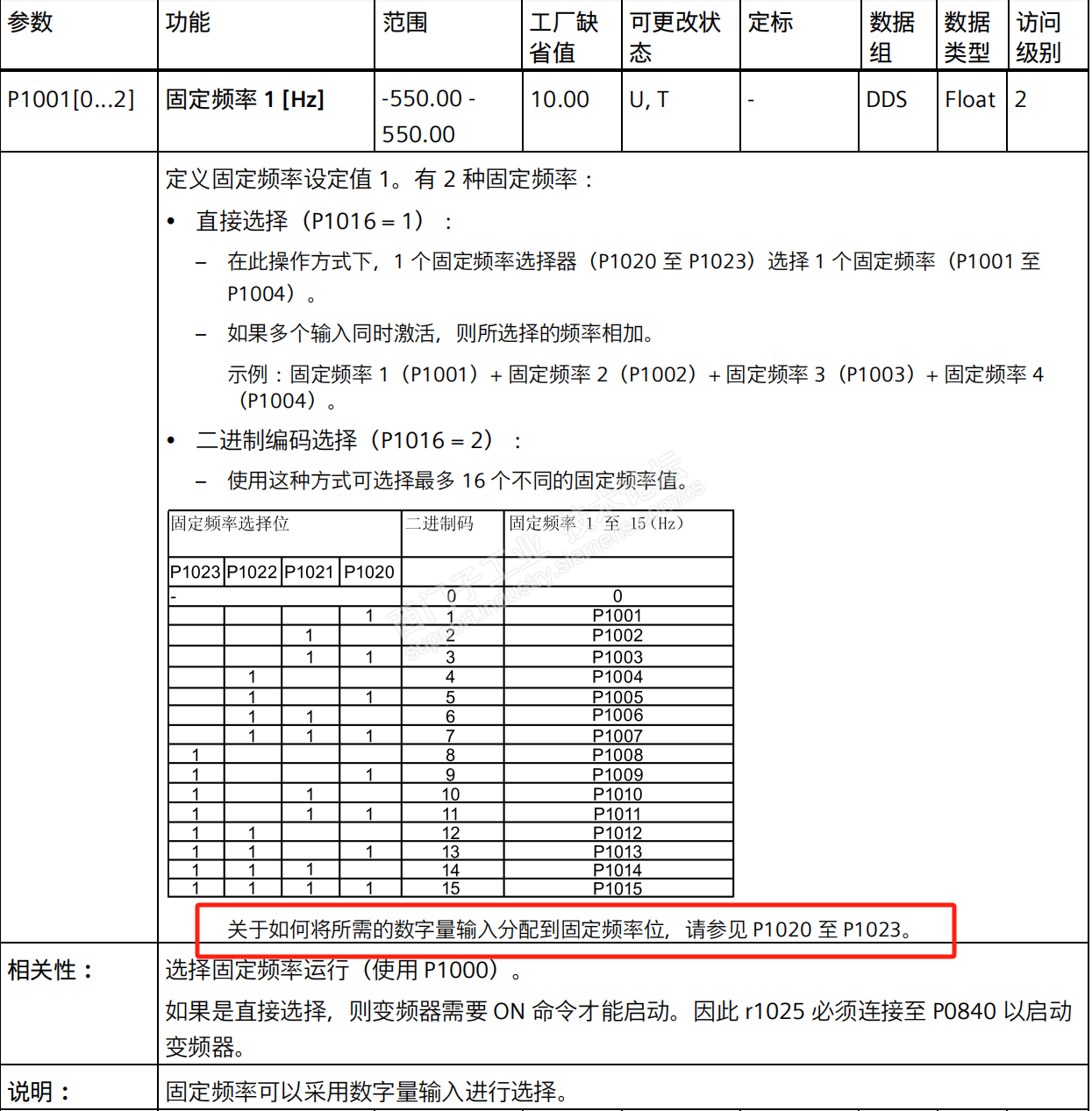

    说明书里宏Cn3与Cn4里写的P701到P706的参数15到18在参数说明里写的是固定频率选择器位,P1020到P1023则是固定频率选择位,通过722.x系列定义为数字量输入,两者之间差了一个字。
    P701到P706这6个数字量输入DI1到DI6不是已经通过15到18把自己定义为二进制的1到4位吗?P1020到P1023在功能上是否已经重复了?如果把Cn4中P1020和P1021中的参数对调一下会怎样?
