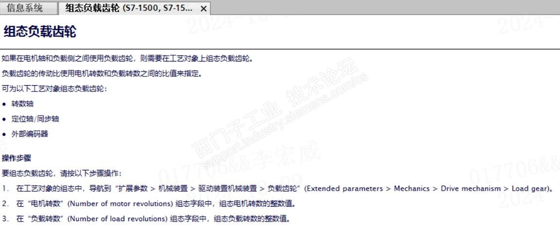

      如果是电机转动1500转,你减速机输出的转速是26,那么你这个机械参数设置没有问题。你周长算出来是628.0,那就是负载移动一圈的行走的距离填写没有错。
      其实机械参数就是设置电机转多少圈,负载机构转动一圈这两个参数。还有位置参数是填写负载移动一圈的行走位置。这个很好理解,只要填写正确参数就可以。这些参数是机械提供给你,你按照机械提供的参数填写就可以了。
参考下面截图。
