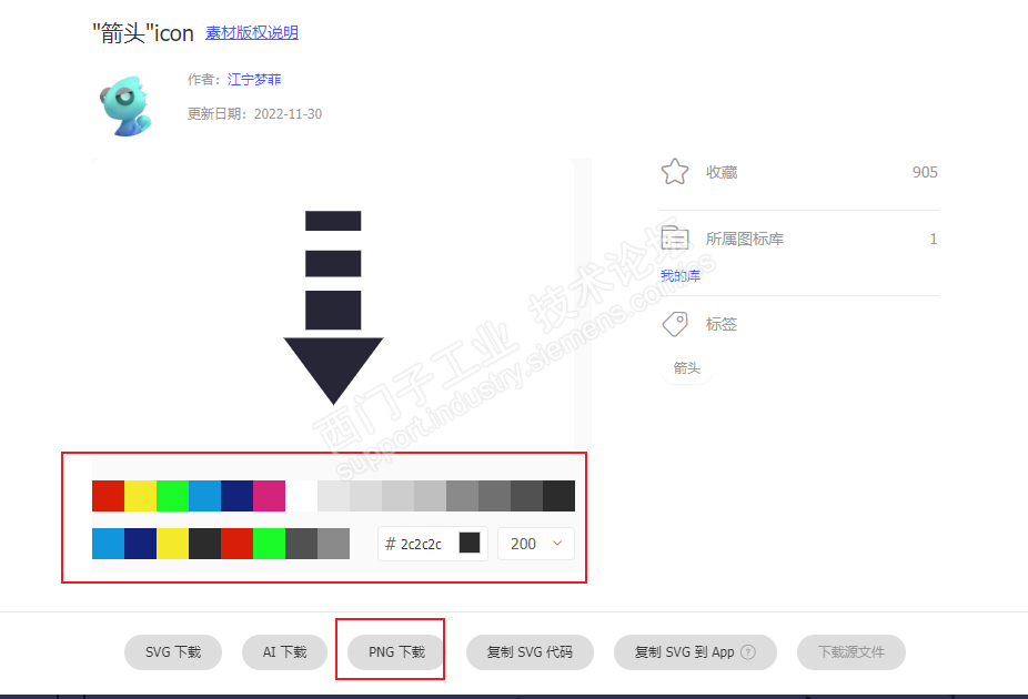

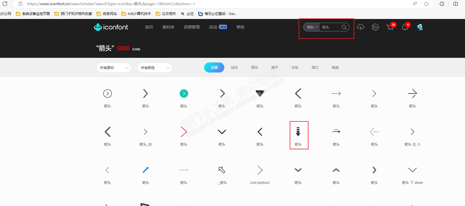

博途库中图形没有合适的,可以在网上寻找替代图形,一般可以“iconfont-阿里巴巴矢量图标库”中搜索满意的图形,然后下载下来使用
  1. 打开阿里巴巴矢量图标库,搜索图标名称,例如:箭头
  2. 找到合适的图形,点击下载
  3. 选择图片格式和颜色,一般选择PNG或者
共有33048条技术帖
