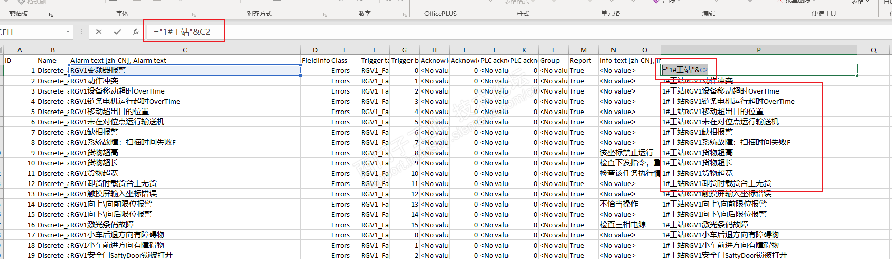

有两个思路供参考
一、标准化报警顺序,表格导入
  1. 标准化每个单站的离散量报警的触发顺序,例如每个站的触发地址的第0位,都是断路器断开故障,第1位都是电机过载故障,以此类推,个例故障放在最后
  2. 完成一个单站的离散量报警并导出报警
  3. 用EXCEL表格打开导出的报警,在最后空白列新建辅助列,在第一条波安静记录最后输入公式“=站名&报警文本单元格”,例如="1#工站"&C2,下拉全部填充
    4.按照这个顺序依次完成其他工站的报警文本复制和填充,注意触发地址的顺序
补充:这里少了一个步骤,就是把填充好的报警文本辅助列复制,粘贴到报警文本列,这里注意,要选“选择性粘贴-粘贴为值”的选项
    5.将编辑好的EXCEL版本的报警在导入到离散量报警中,适当修改地址
此方法主要是通过外部EXCEL的公式和自动填充功能,快速完成多个有规律的报警文本的生成,可以提高离散量报警的编写效率
