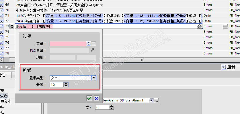

以下是引用frogking258在2024-10-09 11:17:18的发言 >8楼
二、利用HMI报警中可以插入变量域功能实现站别的动态变更
如果各个工站报警内容差不多,只是工站不同,可以参考使用“插入变量域”来实现动态报警,此方法我没有试验过,具体需要楼主自己测试下
  1. PLC建立一个WSTRING字符串类型工站名称的变量例如StationName,用于HMI变量域使用
  2. PLC中编写报警触发程序,同时将实际工站名赋值给工站名变量
  3. 编写HMI离散量报警,只需要编写一个工站的报警,然后在报警文本的里面插入变量域,选择工站名变量,插入时注意选择变量域格式为文本,以及选择变量域文本长度
  4. 程序下载测试
    该方法可能有两个限制
    1.插入变量域功能不适用于所有HMI面板,要看你的面板是否支持该功能
    2.当同类报警在一个扫面周期内有多个同时触发时可有能有个别报警会被无法生成报警文本
我自己做过利用变量域实现了两个离散量报警内容,动态显示任务数据的功能,具体的功能和楼主应该大同小异,供参考,下图都是编号72的报警编号,但是显示的内容是不固定的
