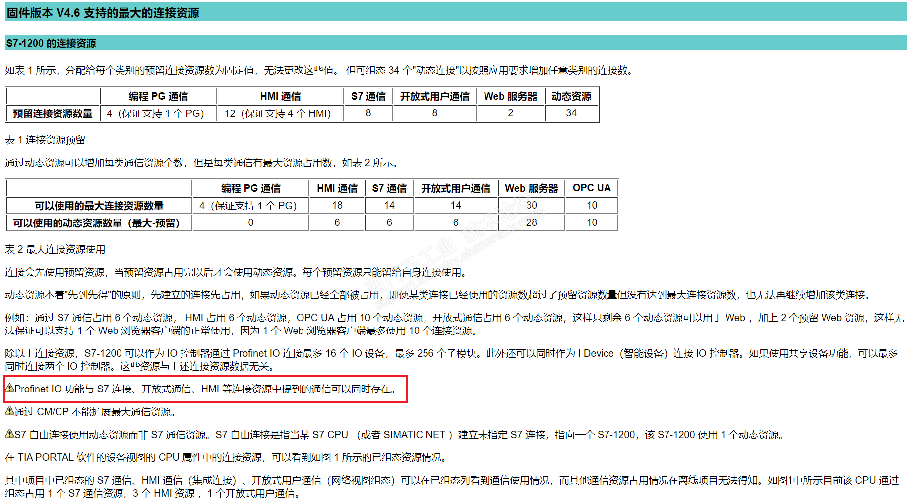

可以的。
S7-1200的连接资源有说明Profinet IO 功能与 S7 连接、开放式通信、HMI 等连接资源中提到的通信可以同时存在。
http://www.ad.siemens.com.cn/productportal/prods/s7-1200_plc_easy_plus/11-Comm/01-Ethernet/01-Intro/01-Intro.htm
