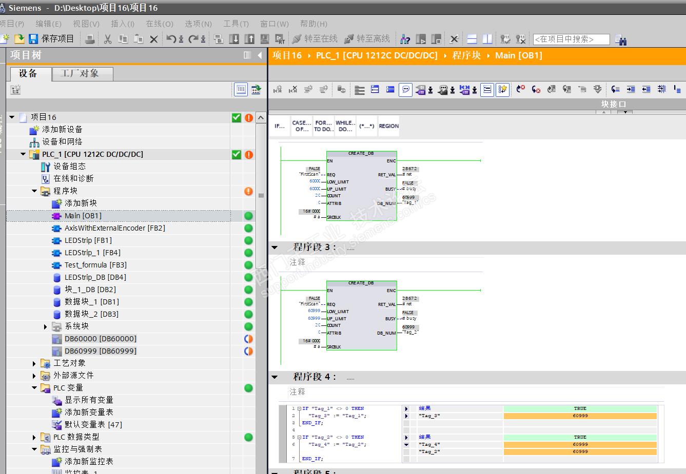

S7-1200数据块指令多次调用,同时创建多个数据块,输出创建数据块编号相同。
王文杰西门子
    15
注册时间:2015-02-13
870
2024-10-10 13:30:14
与西门子技术支持联合排查发现,S7-1200内会出现此问题,S7-1500内无此现象。
