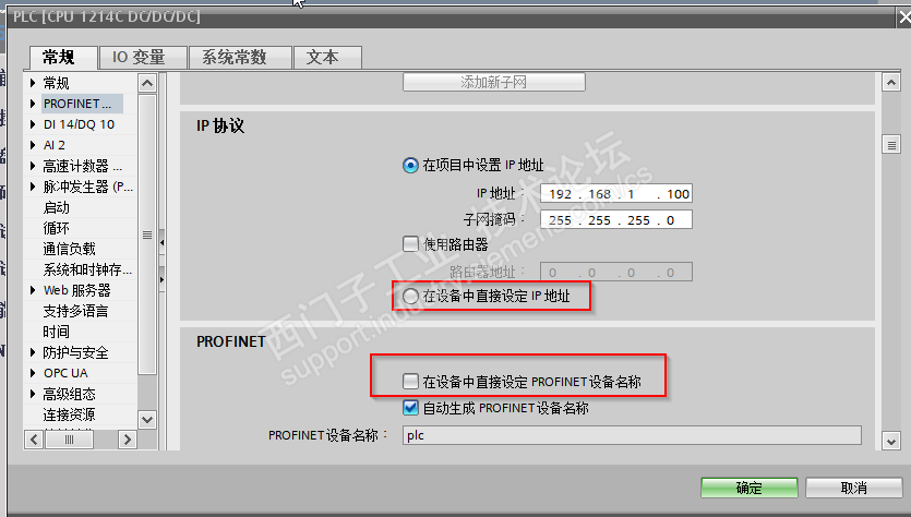

在同一个局域网内 有多套相同的设备 程序也是同一套,
因为需要和外部设备通讯 设置的同一网段IP地址,并连在同一个局域网中
(设备包括 1200PLC、KTP1200Basic HMI、G120变频器);
现在有这样一个问题:每修改一次程序,需要先将程序组态中的IP地址、设备名称 修改为对应名称 后再下载程序,改完以后再 修改为另一套的 IP地址、设备名称 再下载另一套设备,这样效率特别低。
如果是将 IP地址和 设备名称改为“在设备中直接设定”后,出现一个问题 : PLC和触摸屏连接乱了 无法一一对应了
可能出现A设备的触摸屏实际控制了B设备的PLC等情况,
请问这个问题如何解决呢?或者说类似问题有什么好的解决方法?
