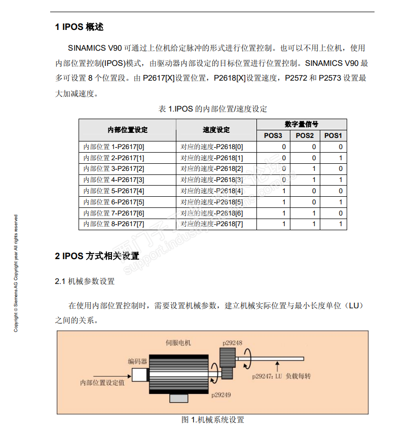

EPOS是什么?
IPOS不是我发明的新词,是西门子官方文档关于伺服驱动器内部定位的大写简称,只是它又换了一身马甲,原先只能用内部参数结合DIO操作,现在随着profibus基于以太网技术(E)的发展,通过PN总线以控制器和驱动器间的报文替代更改参数来达到驱动器内部位置控制的目标,所以叫EPOS
