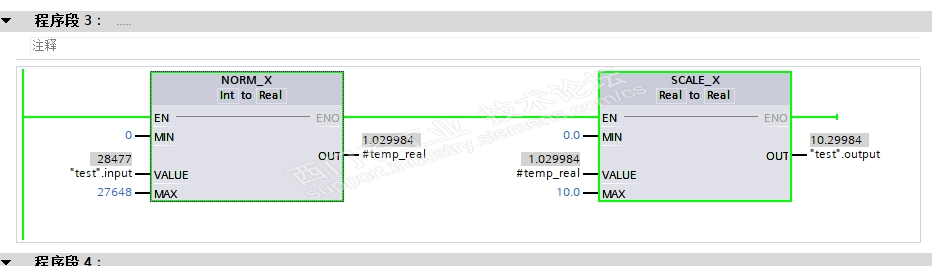

回复:真空计模拟量输出 0-10.3VDC,量程转化怎么写呢?

求实时电压值,不应该求真空度吗?
使用NORM_X与SCALE组合时,组态的硬件0-10V对应0-27648,你就按照这个对应关系写就可以。
这样的话如果真空计输出10.3V,PLC转换的值就是28477,使用NORM_X后标准化为1.03左右,再SCALE_X后就能得到10.3V。
