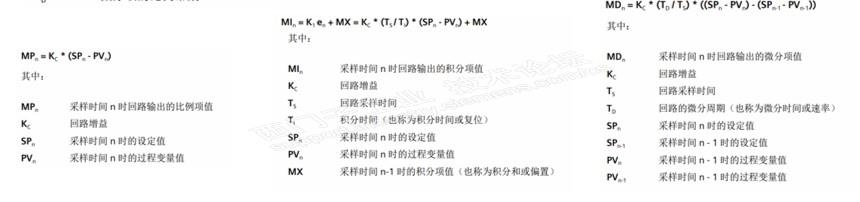

回复:1200PID公式中的拉普拉斯算子?

以下是引用锋言锋语在2024-10-10 17:27:27的发言 >6楼
增量公式,
仿照微分形式
dp(t) = K*e;  //e是误差;
dI(t) =  (e/Ti) * 采样时间;
微分的增量部分, 考虑实际上的一节惯性处理, 有点麻烦, 有时间再写。
大哥 你说的这些我都懂   我就想知道 1200PID中这个S的公式
