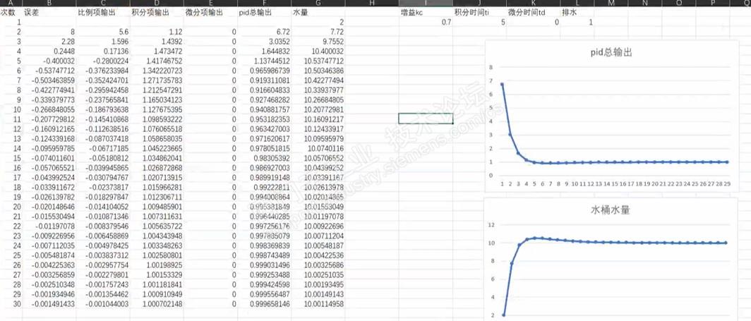

我们PLC都是离散量公式就可以了呀,这个S肯定是离散量公式呀!跟微积分没关系的。
大哥你看这个图我算懂不?
