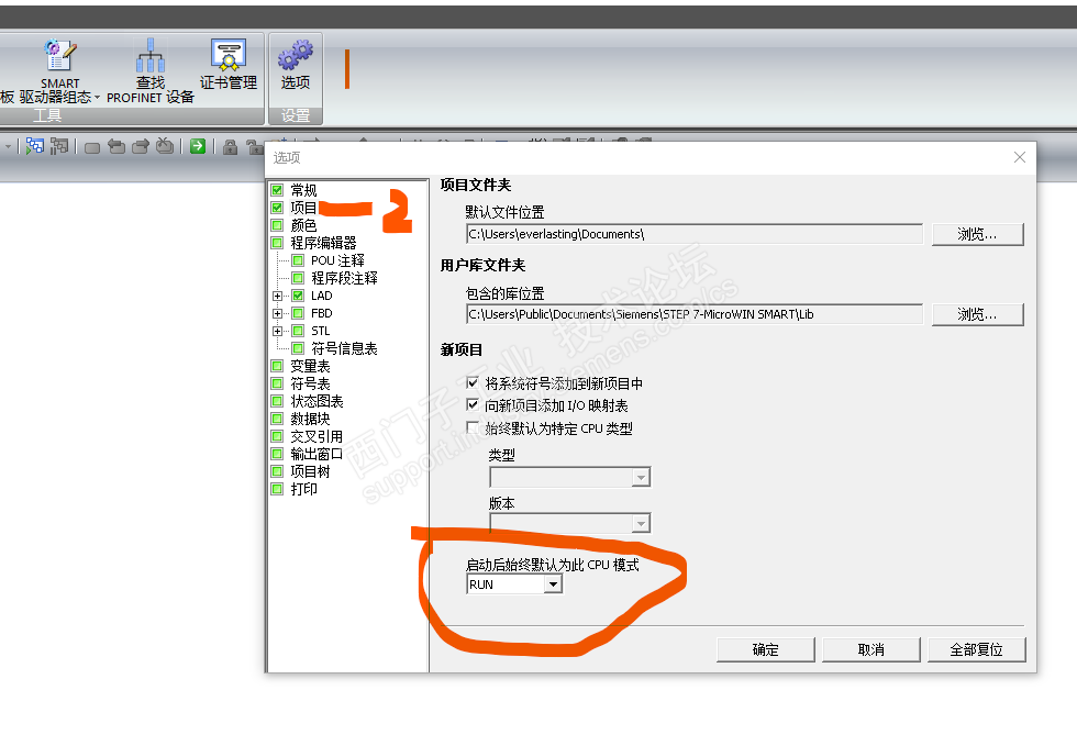

200smart的CPU系统参数,”启动“默认是stop,这个默认项如何更改呢?
200smart关于cpu通电后的启动默认值,真的是坑爹,每次新建项目都要设置启动项,这一点1200就做的好,默认值是last(上一次)
