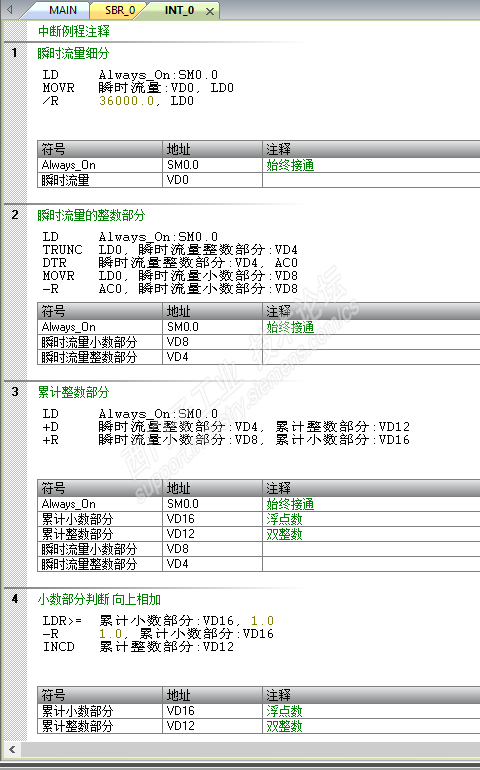

程序如图,简单说下我的思路,利用中断程序  先把瞬时流量变成每100ms的流量  然后分离出整数部分和小数部分,分别相加。小数部分相加的结果大于1便使整数部分递增加1.  这是个很理想的状态。
现在遇到的问题是,在监控过程中,小数部分相加会大于2,有时候一闪而过甚至会有4点多的数值(速度太快没截到图),按理说这是不应改的,因为两个小于一的数相加不可能大于2.所以有点不理解,还请大佬指点。
