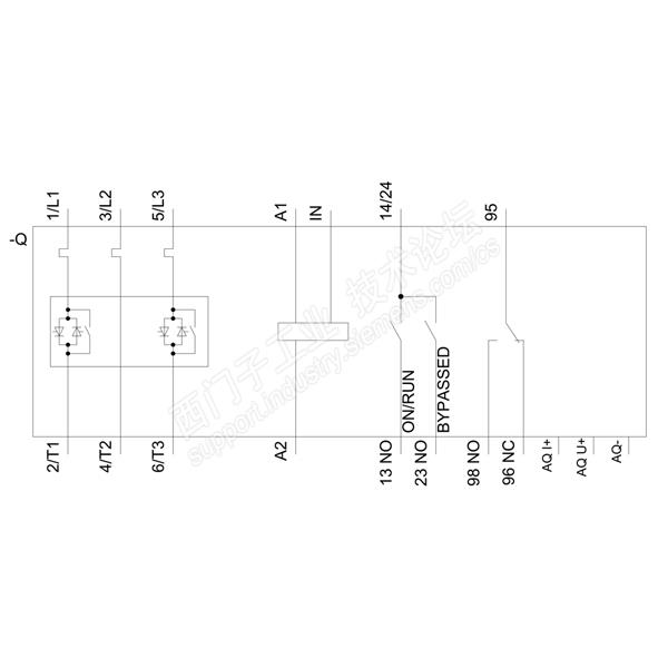

回复:3RW5055-2AB14替换老型号的软启动接线处理咨询求助,请大神帮忙解答一下。

新款3RW5055-2AB14的接线原理图,和老款3RW4055-2BB44有一些区别。
你需要在你之前控制上,增加1个24V的中间继电器,A1接L,A2接N,原先的24V和0V接中间继电器的线圈,A1(L)接5,IN接9,用中间继电器的一组常开触点来实现启停控制。
