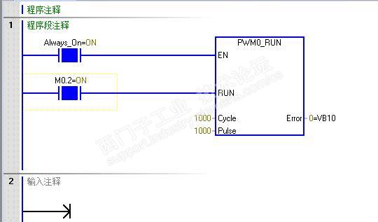

回复:PMW设置完了,Q0.0未输出脉冲信号
为修修为
    1499
    9
    38
注册时间:2021-12-02
发布于 2024-10-11 20:30:57
15楼
以下是引用芳季在2024-10-11 16:53:01的发言 >13楼
你还可以接一个喇叭。听脉冲的频率。小心烧喇叭。
我是从来没有用过pwm功能。不清楚此时的输出点是不是会长亮。即使很低频的脉冲。
用示波器测了一下,无脉冲输出。Q0.0随着RUN高低电平变化而变化。测试ST40也是无脉冲输出。
