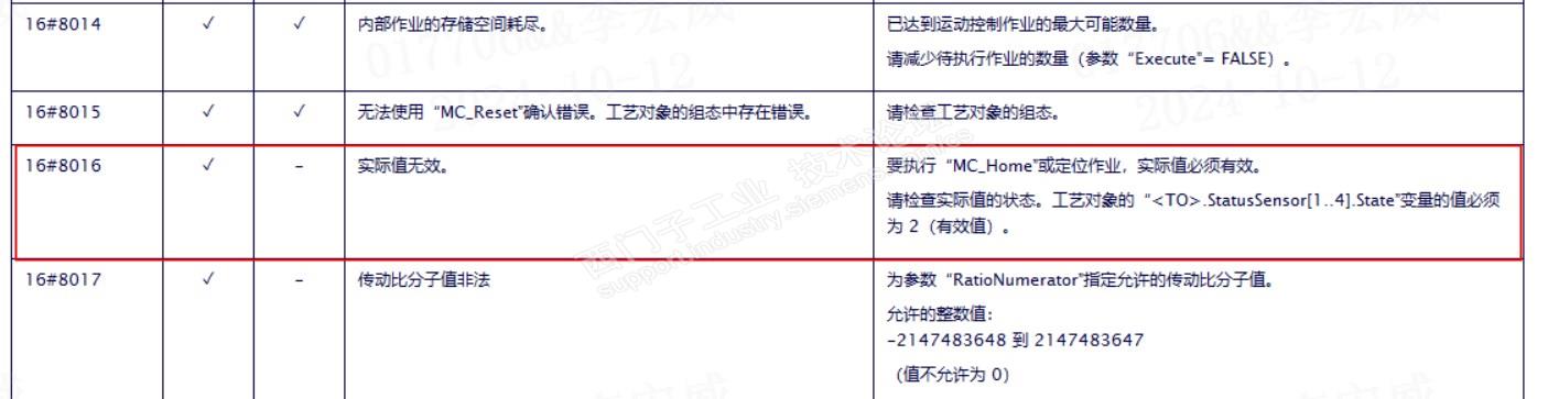

回复:MC_Home 报 16#8016 错误
S_automation
    1207
    17
    340
注册时间:2013-06-23
发布于 2024-10-12 08:47:06
3楼
16#8016:实际值无效。(1500PLC才有这个报警,1200回原点没有这个报警)
解决方法:
要执行“MC_Home”或定位作业,实际值必须有效。
请检查实际值的状态。工艺对象的“<TO>.StatusSensor[1..4].State”变量的值必须为 2(有效值)。
