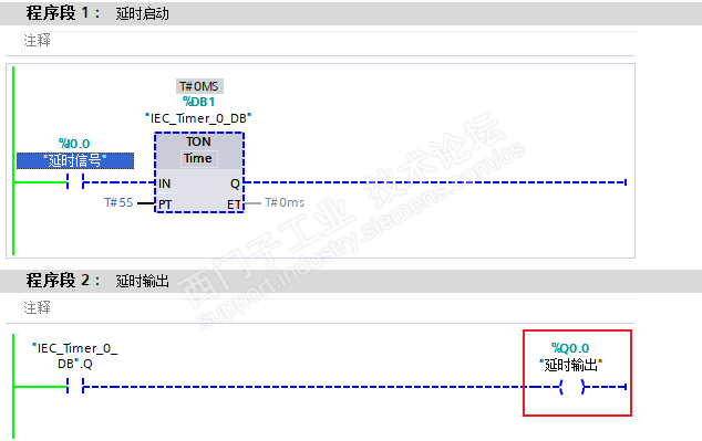

以下是引用Zane在2024-10-12 08:21:32的发言 >1楼
这倒不是什么另类,而是从以前200/300/400那儿继承过来的做法,虽然是非优化编程,但比较简单,很多人还这么用罢了。
至于定时器的问题,这个延时是看什么时候访问TON.Q的
版主大大好,前两天刚看了您的两期逻辑编程基本规范的视频,感觉受益良多,尤其是逻辑程序全扫描的思路以及尽量不使用IF、case做逻辑控制是之前自己很容易忽略的地方,后期在逐步调整思路,向版主表示感谢。
再就是关于TON定时器的输出,我的意思是在同一个程序块中,上段程序是TON的计时逻辑,下一段就是TON.Q的输出逻辑,延时输出的变量Q0.0是即时输出的还是要等下一个扫描周期才能输出,如下图,
