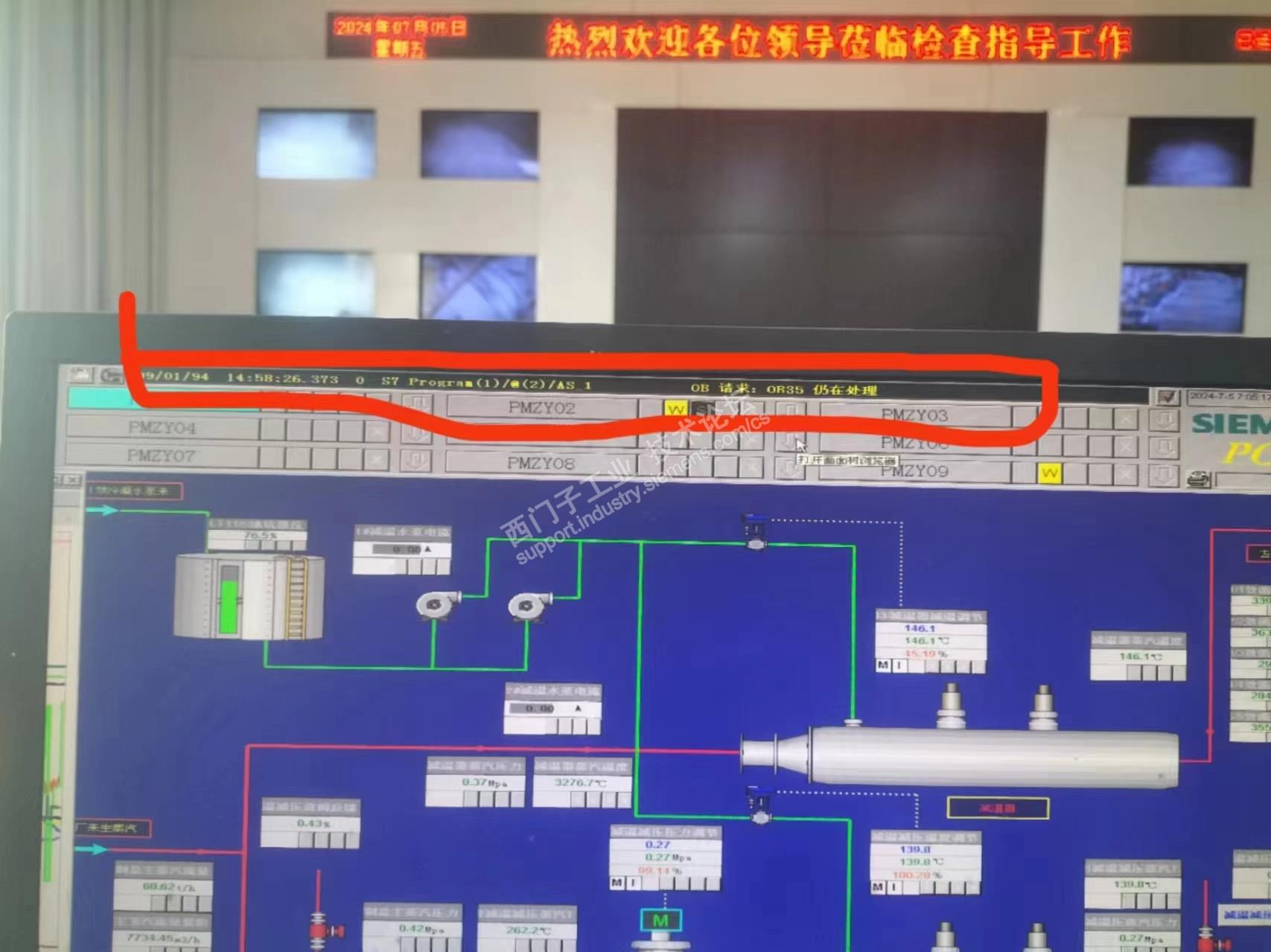

问题:PCS7 V6 平台下 OB请求:OB35仍在处理…
处理:改了OB35的100ms时间位200ms时间还是不行,请教各位大佬这个问题是什么意思?怎么处理,感谢!
现场:以前系统正常,没有这个问题,这两个月才出现,比较频繁,十几秒蹦出来一次吧。平台为PCS7V6,比骄老的版本了,CFC编程。
猜测:OB35扫描时间不够用了,什么程序块引起执行不动,时间不够用了,改了OB35为200ms,可问题依旧。
引申:改的这个时间是否还可以延长到300ms  500ms ,那这个程序岂不是执行的很漫长了,对程序有什么影响吗?程序内有累积处理,累积时间与这个时间有关系吗?改了这时间,会引起累积不准吗?
