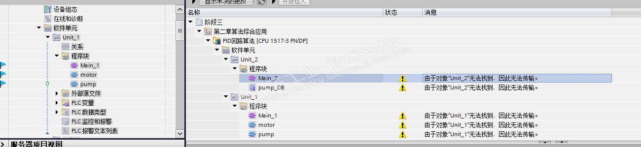

以下是引用手机用户20211125141312在2024-10-10 14:54:00的发言 >0楼
使用VM 虚拟机和主机已搭建好,TIA Portal 项目服务器多用户项目 并且已做过测试,现在问题是,在服务器端PC机博图多用户项目中创建两个软件单元UNIT1和UNIT2 并且创建好关系后,在检入时,显示提示无法找到软件单元对象,无法传输
在检入前需要做哪些工作,需不需要先把多用户项目下载到PLCSIM中,然后再创建软件单元
这种想象怎样解决!!
请西门子专家给与解答!!
软件单元需要先在服务器项目中创建,后续调整程序块时再做同步
