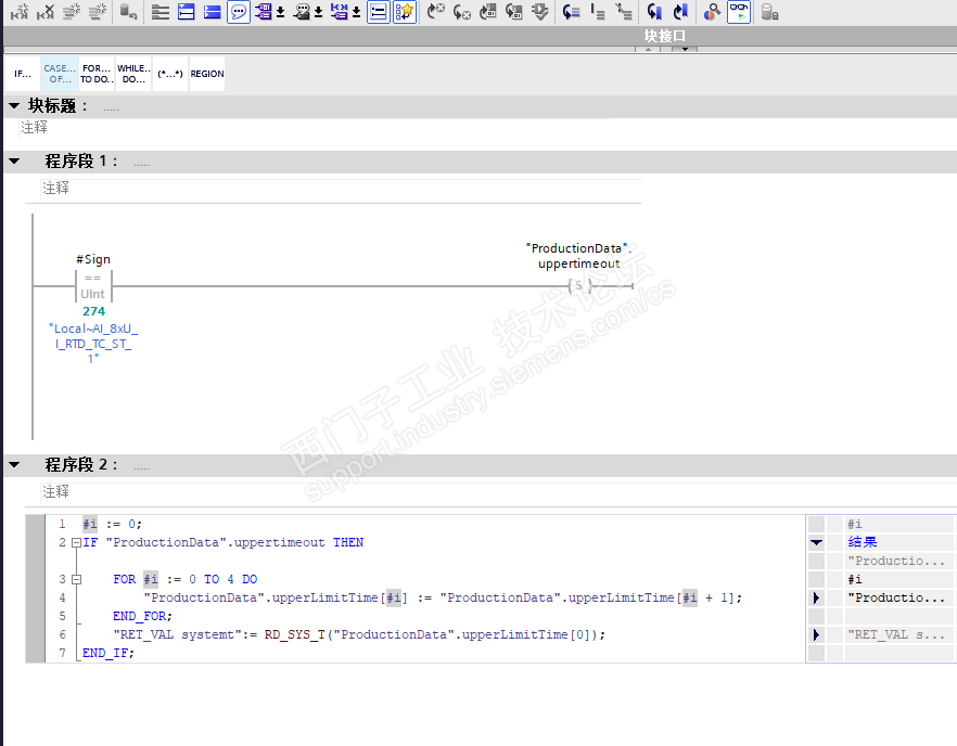

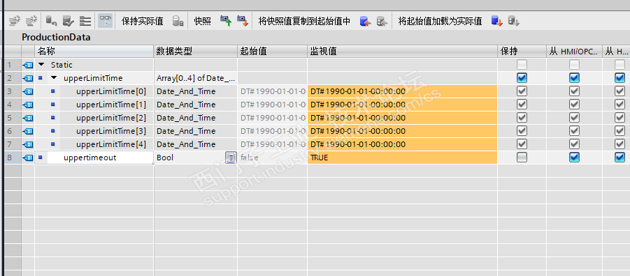

课时24习题1模拟量超限,记录系统时间。硬件中断产生置位uppertimeout,通过uppertimeout,记录更新最近的系统时间。给的习题答案还不能用。
