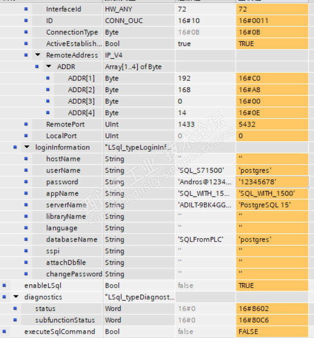

在官网下载的PLC直接与数据库通讯的样例程序 是基于TCON命令与数据库建立连接的
具体步骤:
  1. 电脑安装数据库软件 安装的SQL SERVER 和POSTGRESQL 两个  一个端口默认的1433 一个端口默认的5432
  2. 打开对应IP这两个防火墙端口出栈进栈规则,这里的IP是电脑装的S7-PLCSIM Advanced V5.0 虚拟的网卡 Siemens PLCSIM Virtual Ethernet Adapter的IP地址。
  3. 下载样例程序至仿真 PLC内设置需要连接的数据库电脑的IP地址(这里直接只用虚拟的网卡 Siemens PLCSIM Virtual Ethernet Adapter的IP地址)。
  4. 样例程序是基于TCON命令与电脑数据库通讯的, 对应数据块内设定通讯的IP地址,端口设定对应的端口,然后 设定数据库登录用户名 密码 数据库服务器名称以及数据库名称

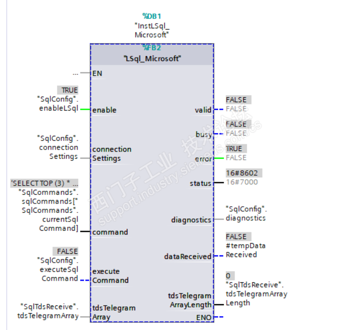

  5. 然后尝试连接 TCON显示7002正在创建连接 然后 创建连接失败
    这里问题出在哪里?  忘大神指导一下  感谢
