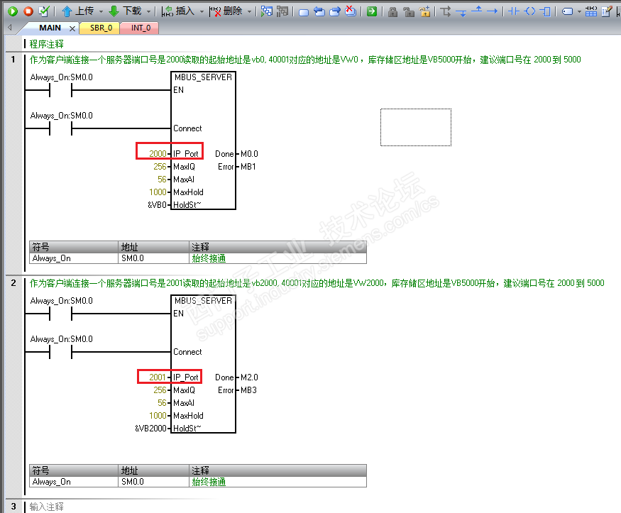

以下是引用镇长在2024-10-10 09:52:53的发言 >3楼
S7-200 SMART CPU作为服务器由多个客户端访问时,需要S7-200 SMART CPU多次调用 Modbus TCP 服务器库指令,并且每个服务器需要配置不同的Port口。
注意:
1、对应的库存储器地址需要使用建议地址不能重复使用。
2、S7-200 SMART的开放式以太网通讯资源是8个主动资源8个被动资源。
3、端口号必须在 1 到 49151 的范围内。建议端口号在 2000 到 5000。
提问个无关的话,如果是1200PLC呢?1200CPU与多个客户端通过MODBUS TCP通讯,是不是一样的要求,要多次调用MODBUS TCP SERVER库指令。
