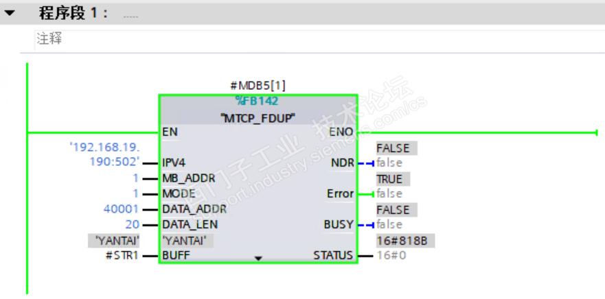

使用前一篇文章实现的FB块,调用直接将STR1绑定到BUFF管脚,惊奇地发现可以直接成功:

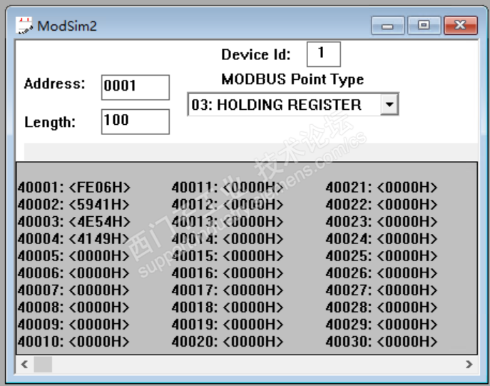

MODSIM中显示的数据:
这些字符显然就是预设字符”YANTAI”所对应的ASCII码,比如有2个A,所以里面有2个41

而在将FB改为优化之后,再次下载运行,显示为:

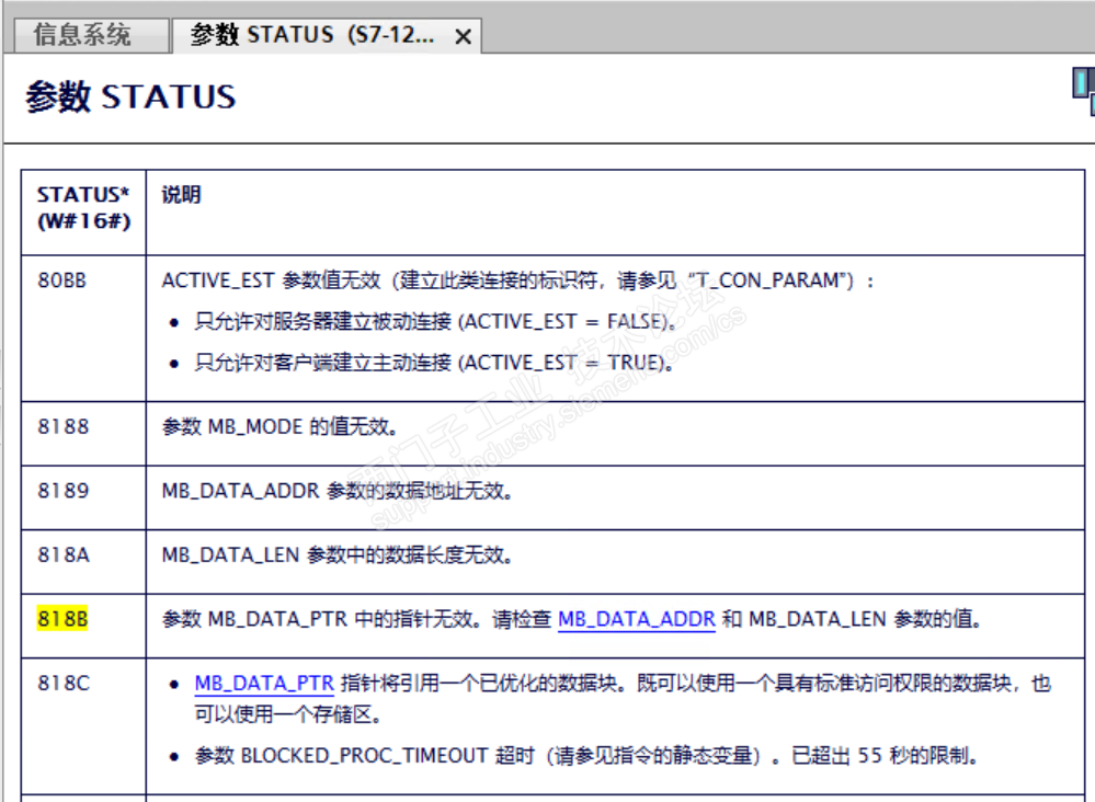

报错误16#818B。

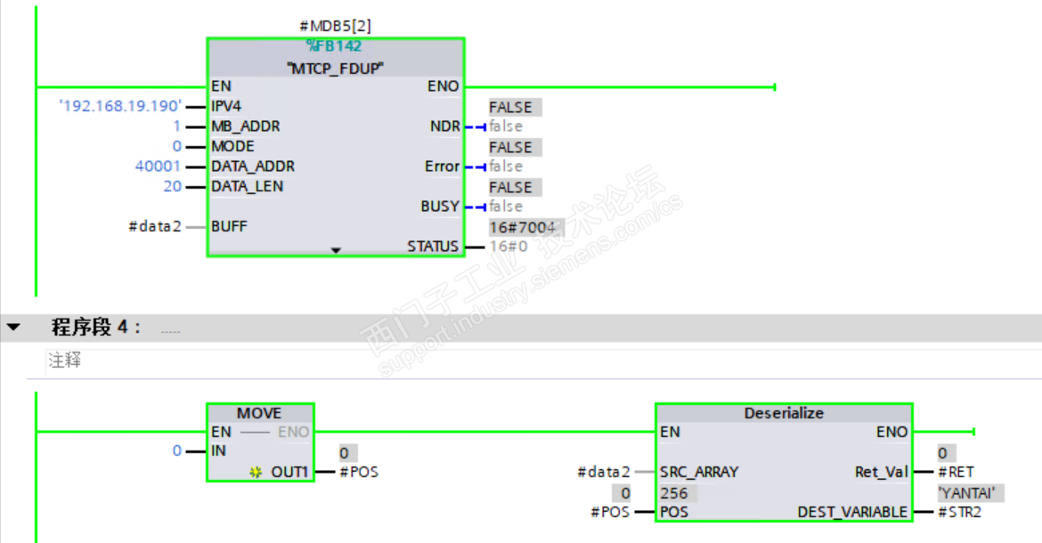

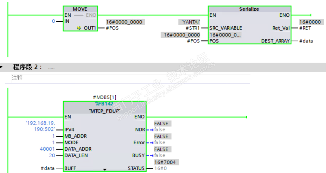

正确的通讯的数据区需要是byte数组,数据区中增加了2个数组:
并在2次任务的前后分别增加了数据格式序列化和反序列化的转换:
则可以顺利实现数据的转换和通讯。

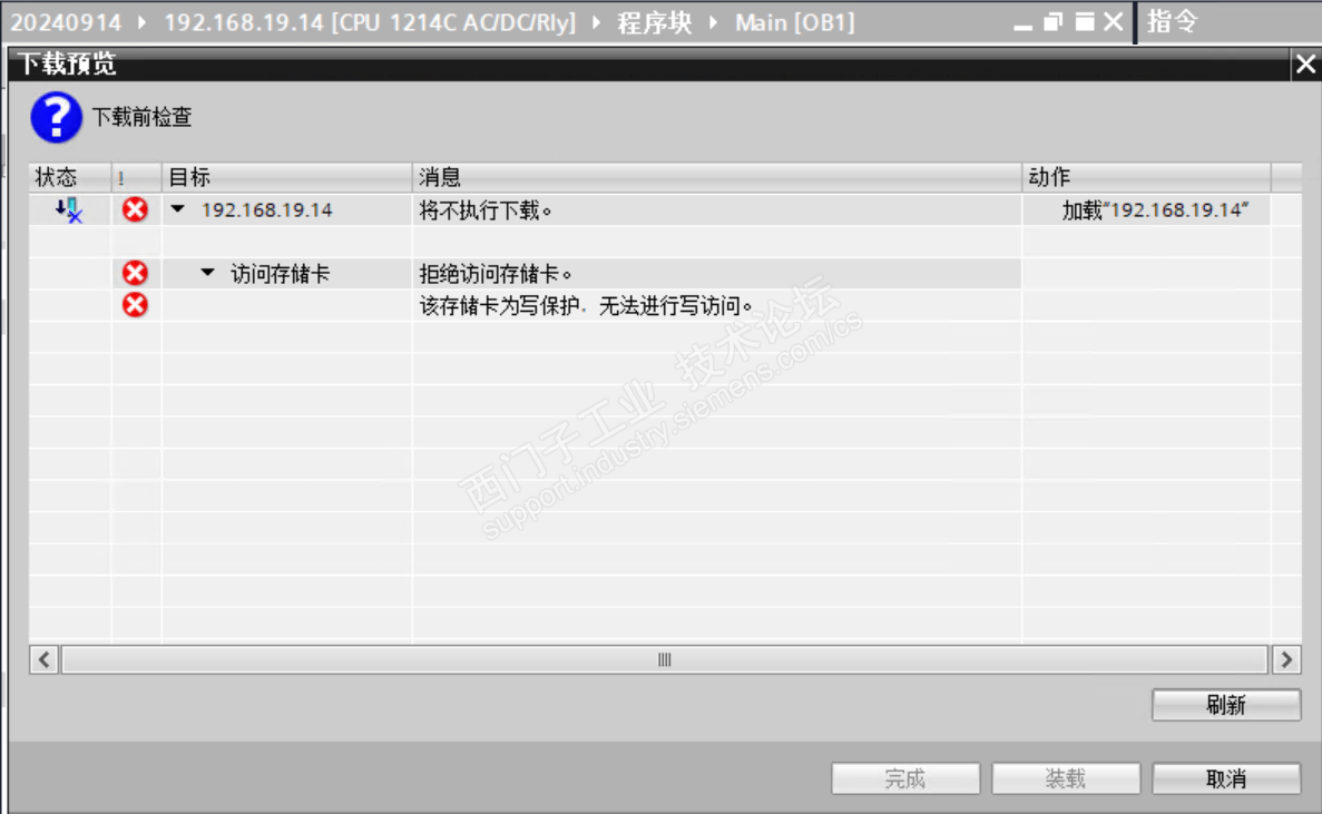

我这里用的是PORTAL V16,为了中文这部分测试,我曾经一度把S7-1200CPU干崩溃了!报错误:
然后再不管是恢复出厂, 升级固件,CPU都不能正常,把我郁闷到真以为CPU坏掉了。
只不过后来又用V19升级了固件, 再后来又回到V16,下载正常的程序, 才正常了。 而这段对中文字符的序列化,我不敢搞了。
不过,我猜, 这应该只是V16中的BUG, 有可能在更高的版本比如V19中,已经解决了。 但我不敢试了。
有勇敢者可以试一下。
