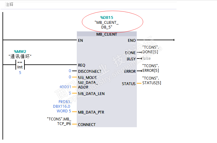

巧了!刚解决了一个同类问题,MODBUS RTU转TCP,折腾了我三天才找到原因

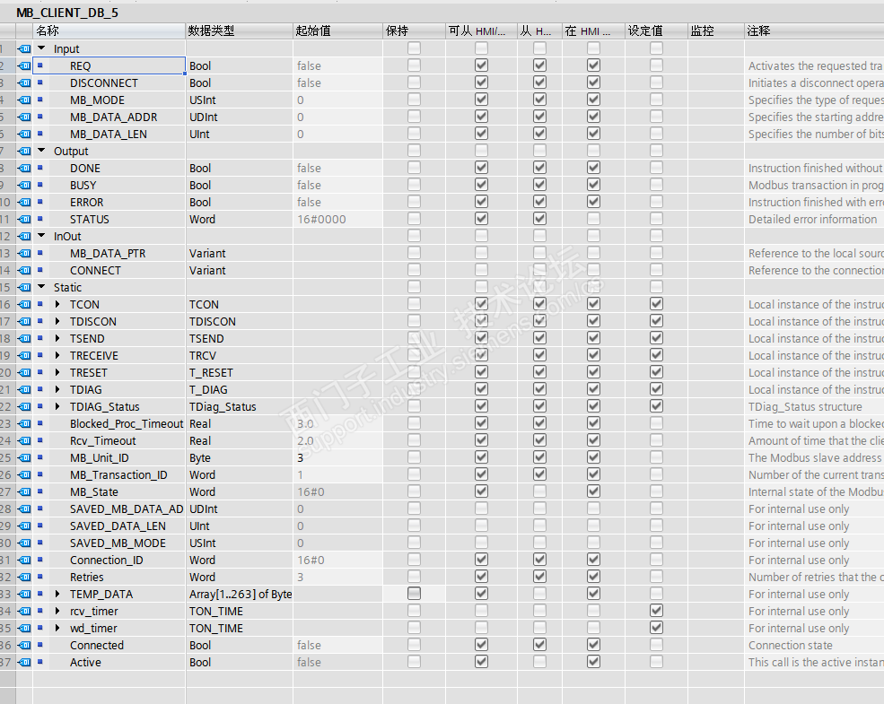

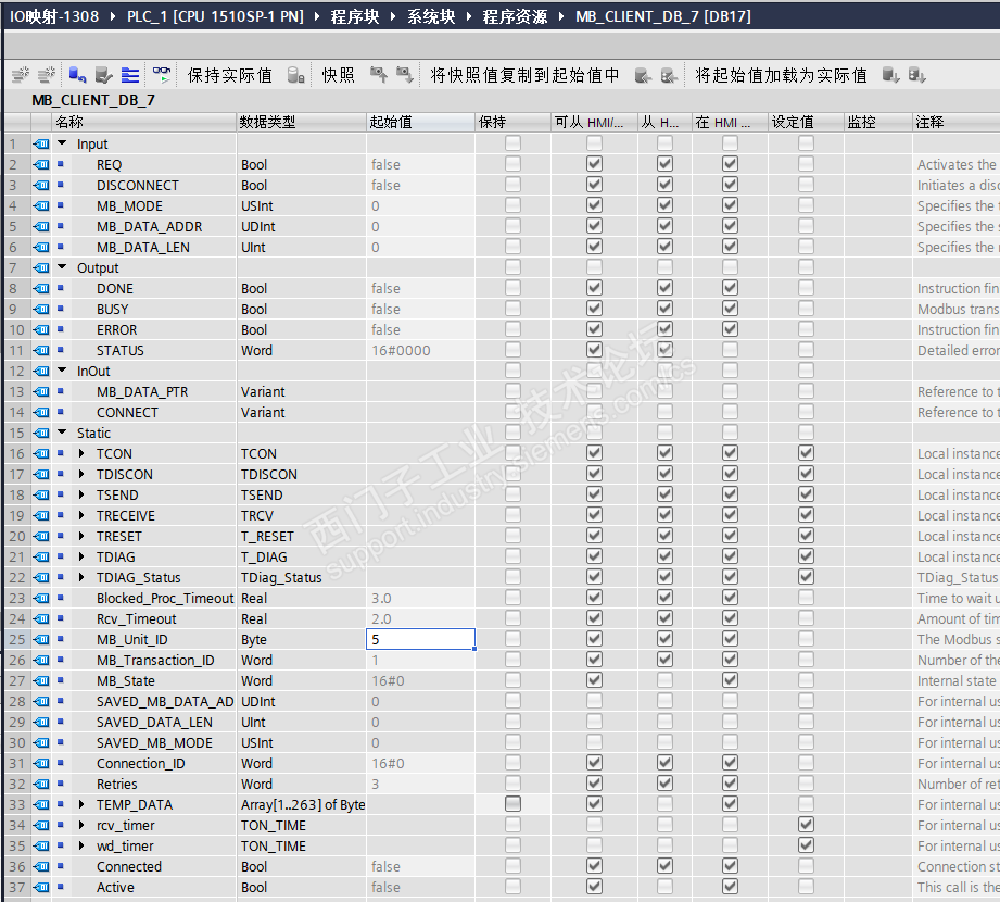

你打开MODBUS TCP的背景数据块,里面必须手动指定MB_UNIT ID
这些ID好像是MODBUS TCP服务器区分单个MODBUS设备的身份识别ID
开始我也是和你一样,测试软件没问题,读到数据了,在博途里面就什么都没有,BUSY 一直是TRUE
