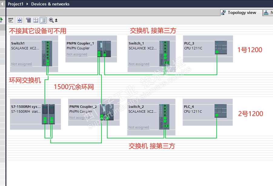

数据量不是特别特别大的话,使用这种方式可以使用pn-pn coupler来进行1500与1200的跨网段通讯。
①1500冗余系统组环网,如果不需要接非MRP终端可以不用环网交换机,所有设备独立组成封闭环网。
②通过两个pn/pn coupler将数据传到两个不同ip的1200,1200侧如果不需要接其它设备,也可以不加交换机,直接用coupler上的网口也可以。
