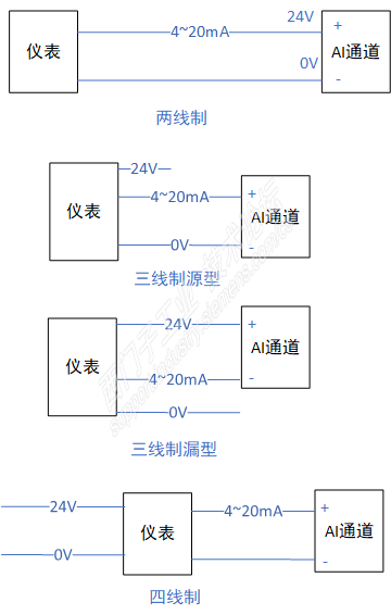

回复:AE08模块无源传感器接线
zhangli0
    17456
    65
    925
注册时间:2003-06-06
发布于 2024-10-14 09:05:03
4楼
两线制和两根线都没搞明白!两线制的肯定是两根线,两根线的不一定是两线制.几线制都是针对仪表来说的,对于ai来说都是两根线
