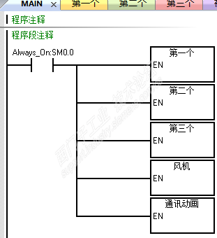

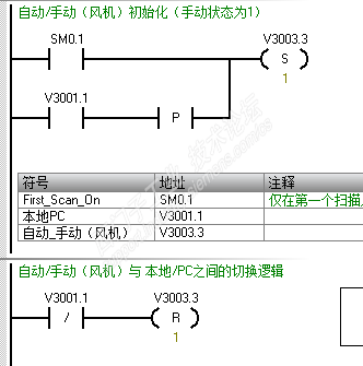

起因是我将图2的程序直接添加入原来程序的末尾(20行以后),然后用触摸屏的按钮功能对V3003.3直接进行取反操作,结果是取反异常(取反为0后立马变回1),而当我把图2的程序单独放入一个子程序中时,取反正常(V3003.3只有这两处出现)
