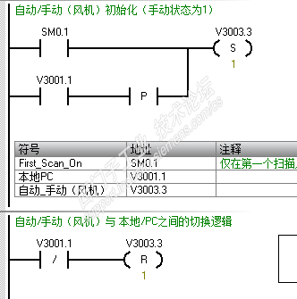

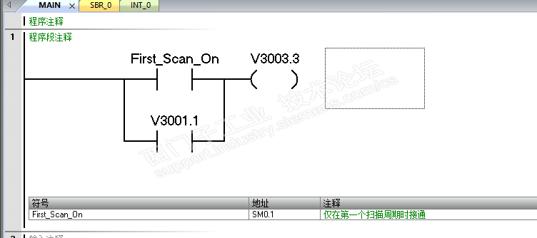

和下面的逻辑是等效的
实际上你的sm0.1是不起作用的,最后还是靠v3001.1来控制v3003.3的.
