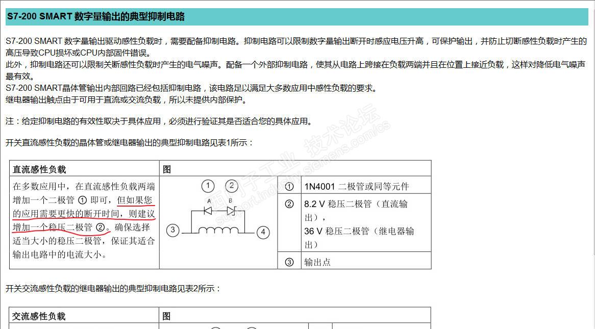

前面我说的延时,也可以在此处找到问题的解释,图示:
话说电磁阀线圈断开延时,有如下几种原因造成的。
1)电磁阀线圈当失电时,电压下降到0的趋势,由于是线圈(电感负载的感抗)作用,断电是线圈会遏制电流的消失,产生一个比原电压高的浪涌,使线圈趋于维持的趋势,直到这个电流被线圈自己消耗完。
2)我曾经在家用音响中,给功放做喇叭保护。这个保护的工作电压是12V的,当我用调压电源将这个驱动继电器线圈的电源逐步调低,记得大概调整到2.几V线圈才失电,触点断开。也就是说,维持线圈吸合的电流不需要吸合初期的那个当量,正是这个续流的维持,线圈得以延时。且线圈不需要考虑电流方向问题。
  这些仅仅只是我自己的一些肤浅认识而已。
