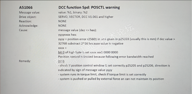

S120报警a51066
1491
2024-10-15 08:52:37
我们对变频器接线以及插头进行检查,为发现问题,最后进行扭矩检查,保护范围100%—-100%,实际扭矩就只有负百分之十五左右,但是报警任然一直存在,这是什么原因,怎么消除该报警。
