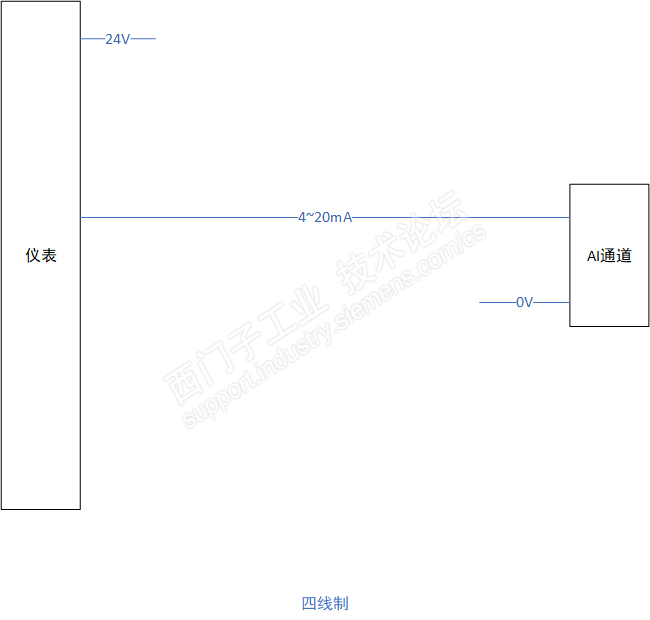

以下是引用Zane在2024-10-14 16:33:10的发言 >8楼
这个建议还是看仪表说明书,四线制还是两线制以说明书为准
还有一种特殊的情况,仪表是两线制的,但是电源不是AI通道提供的,这种情况虽然仪表是两线制,但是AI通道组态还是要组态成四线制.
zane框起来的这种,电源可以是24vdc也可以是220vac的.
