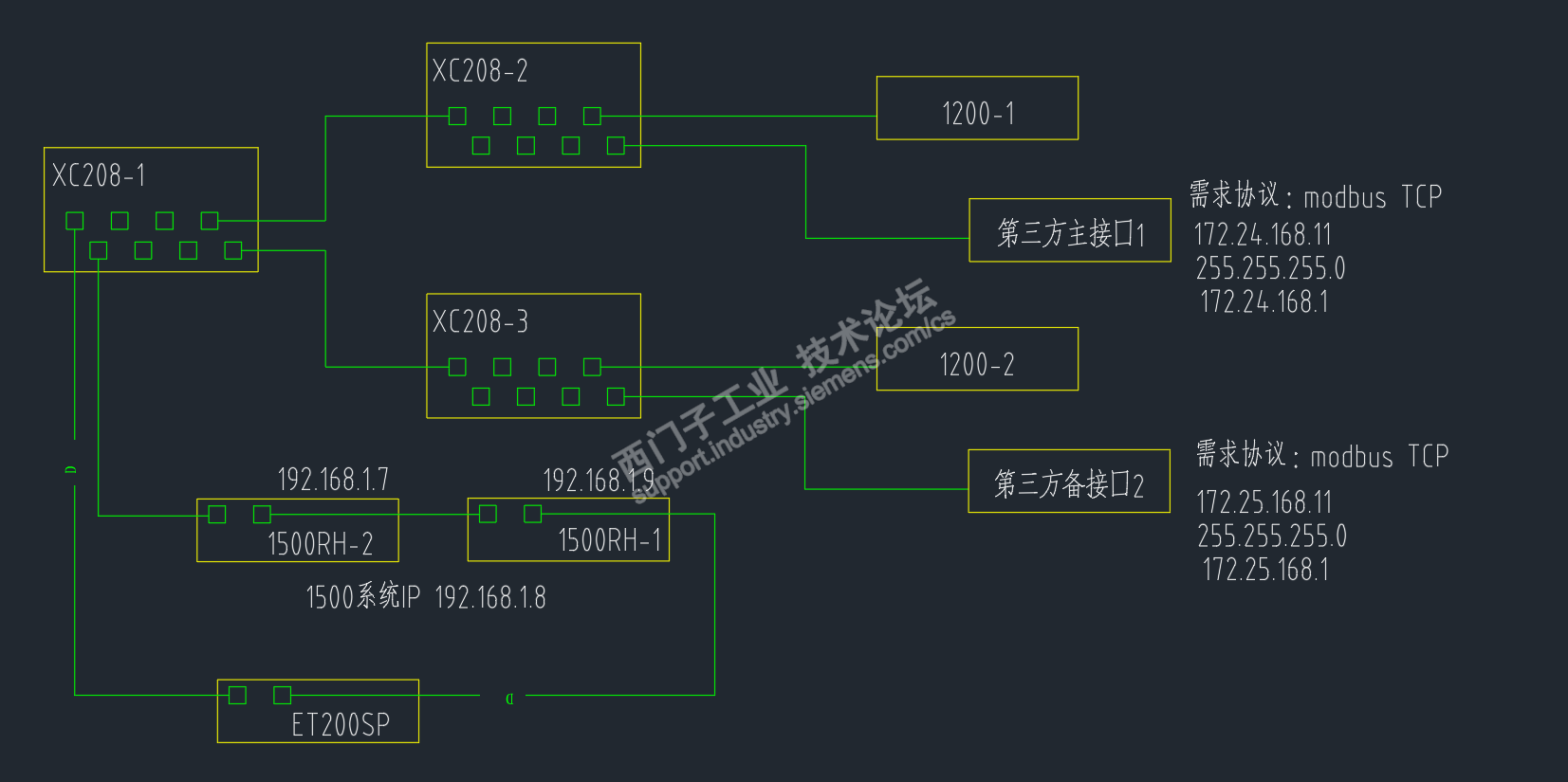

以下是引用胖者归来在2024-10-14 21:30:44的发言 >4楼
把拓扑图完善了下,前期方案不知道谁做的,现场硬件就是这样,半路接手只能想办法解决。
目前的想法,
1,xc208是否可以做IP映射,将XC208-1的P7定义为172.24.168.11,P8定义为172.25.168.11,映射到192.168.1.8,外部能否通过这2个地址直接访问1500
2,划分vlan,1200-1设地址为172.24.168.11,1200-2设地址为172.25.168.11
将通讯数据通过1500写入1200后,提供2个modbus tcp从站。
3,子网掩码搞成255.0.0.0,1500设置为172.24.168.11,1200-1设置为172.25.168.11,1500直接和1200互通数据,提供2个从站地址。
看了下可能最好的方案还是配置2个1500的网口模块,直接分配2个外部地址好。或者去掉交换机,1200挂网口模块。
XC208-2 与 XC208-3  有必要用吗?
一个XC208-1就都干了
