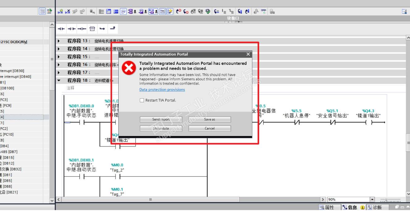

  借来电脑后,我打开之前备份的控制程序,这个过程都很正常。但是,当我打开控制系统中其中一个FC4(手动控制)时,软件先是一阵等待转圈,这个我已经十分适应了portal软件的等待,但是,我所不希望看到的窗口还是弹了出来,这个窗口是系统存在问题需要关闭软件处理的窗口,操作过portal软件的大家对这个报警还是相对比较有熟悉的认知。图示:
   点击确定,关闭软件后,我重新打开该程序,刚才是打开FC4时出现报警的,那我打开其它试试,当打开其它FC,或者DB时,这个关闭软件的窗口没有弹出。看到这里大家可能感觉有一点蹊跷了,是什么“鬼”的作用,反复操作数次只要我一打开FC4就会弹出软件问题需要关闭软件的窗口。难道是传说中的系统兼容性问题?当我尝试性的打开其它V16版本的用户程序项目,这个报警窗口没有出现,是我的用户程序问题?这个程序我半年前有过一次修改,那时是可以正常使用的。该电脑是win10专业版本,同事因为工作需要先、后安装了V13 / V14 / V16三个版本,已经应用了2年多了,之前我曾经借用过,应用过程并没有这个报警问题的,兼容性应该可以排除了。是否是同事上网下载文件带了病毒,这个就说不清楚了,我没有能力处理这个类似的问题了。那是否是当打开这个FC3后C盘一时运行负载大而运行不过来?打开portal V16软件,打开C盘运行负载窗口,再打开FC4时,C盘的负载并不是很大。重新启动电脑,再定向性的打开FC4报警依旧出现。同事也说近期也遇到过几次,之前是没有的,但是重新启动电脑后就正常了。试试上传程序后打开情况是否会好一点呢,于是,整理好现场调试用的备件,到现场重新打开电脑,打开软件后在线,当打开其它FC时都正常,唯独打开这个FC4后,软件马上弹出关闭软件的窗口。我新建项目,将设备控制程序上传,测试的结果依然同样,无功而返的一次调试经历。晚上,网上搜了搜降低C盘负载运行负担的方法,虽然很多,但是,总感觉不是很对应的处理这个问题。

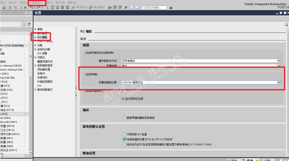

  第2天,由于上一周的设备有服务预约,没有时间处理这个问题。下午,我在本论坛上搜搜类似的问题,看到一则非常接近的帖子,且有处理过程,有戏了。如法炮制该方法,确实马上解决了这个打开FC4就弹窗的报警问题。网友回复说是在“选项”---“设置”---“PLC编程”窗口中有一个选项,图示:

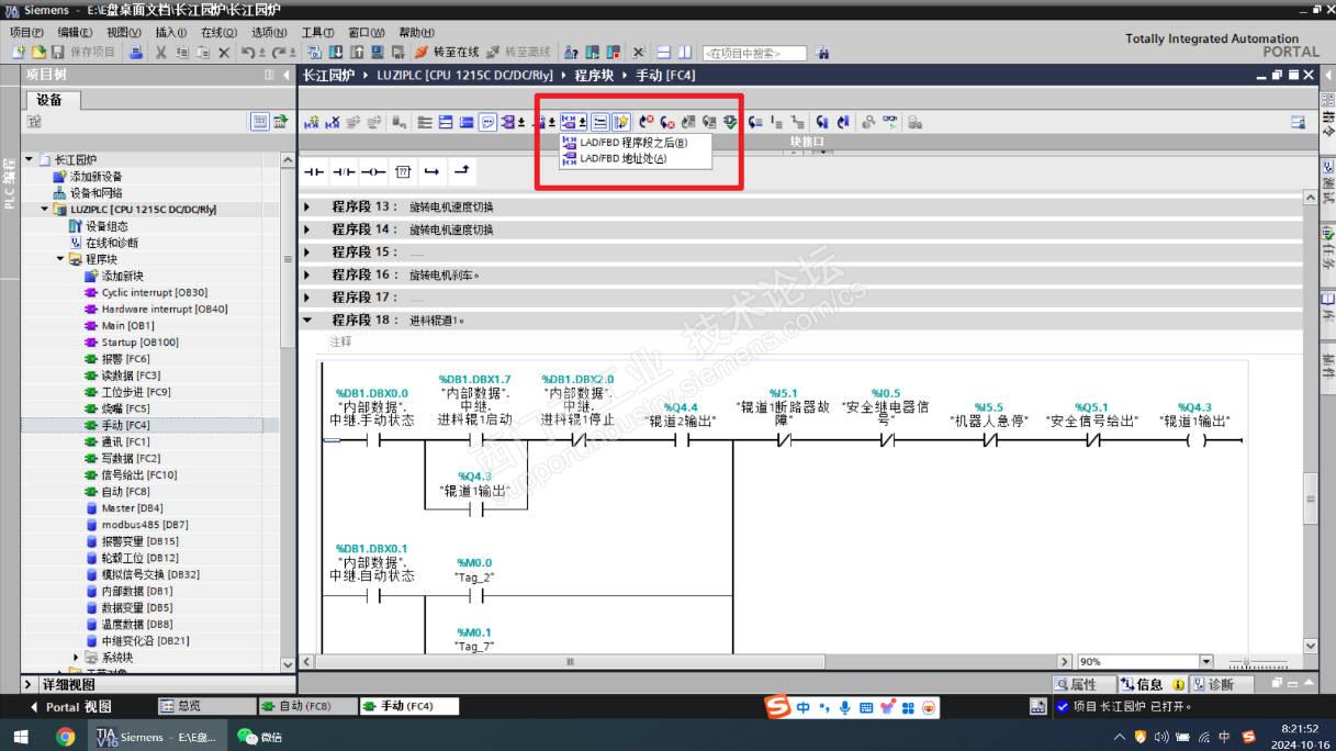

  实际上快捷按钮也有同样的选项,就是“变量信息的位置”在LAD FBD程序段后还是在LAD FBD地址处这2个选项,图示:

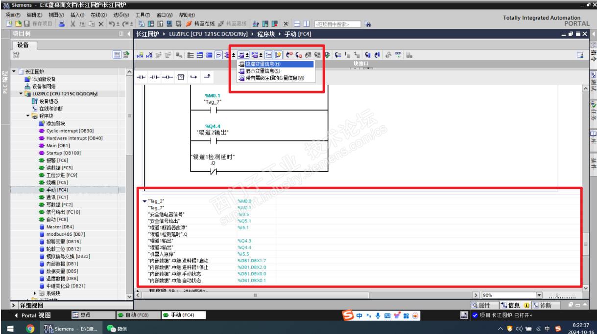

  当选择在LAD FBD程序段后,打开FC4后软件就会弹窗报警,当选择在LAD FBD地址处就没有问题,选择在LAD FBD地址处后,网络段之间会有一段不需要的变量注释,我在“显示变量信息”按钮下,勾选“隐蔽变量信息”这样这些不需要的变量信息被隐蔽了,图示:
   充分利用了电脑的窗口对编辑区,使程序段能够在有限的窗口有更多的显示内容。
