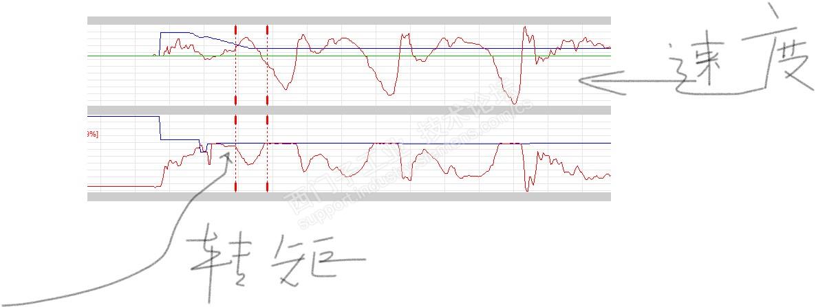

经过我这几天的分析,发现异常出现的时候,电机的输出转矩先不对的。
想问一下,如果电机速度给定一直不变,而且转矩限幅也不变的情况下,如果电机速度输出转矩突然下降,这种情况一般会是什么原因呢?
上面是异常的情况的转矩和速度的变化。 蓝色是设定,红色是反馈
正常情况下的速度和转矩设定。 蓝色是设定,红色是反馈
这种情况应该是输出转速太低,变频器的低速输出转矩不足以维持负载的实际转矩波动造成的。反馈过来的是负载真实的转矩,最大值应该远大于变频器设置的转矩限幅值,最小值应该比较低,负载运行时本身的转矩波动得比较厉害。
