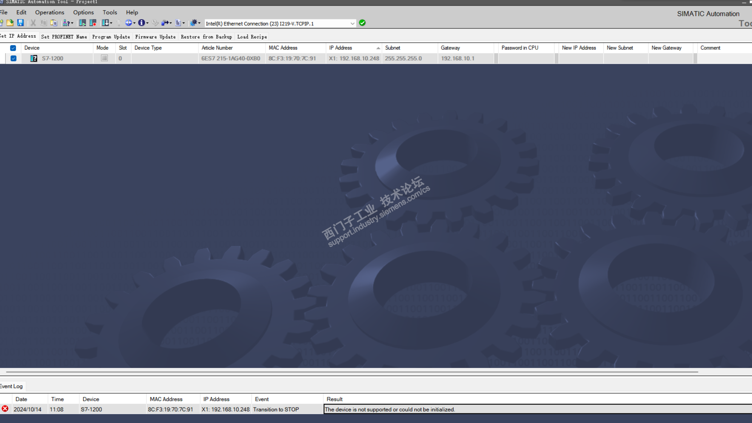

回复:SIMATIC Automation Tool 无法设置CPU的IP

以下是引用怪痩i在2024-10-14 11:17:12的发言 >0楼
SIMATIC Automation Tool 无法设置CPU的IP,扫描到设备后,操作条是灰色的,停止或者运行CPU都显示该设备不支持或无法初始化,请问是什么原因  ,怎么解决
看看SAT的版本是不是太低了,不能识别高版本的CPU
