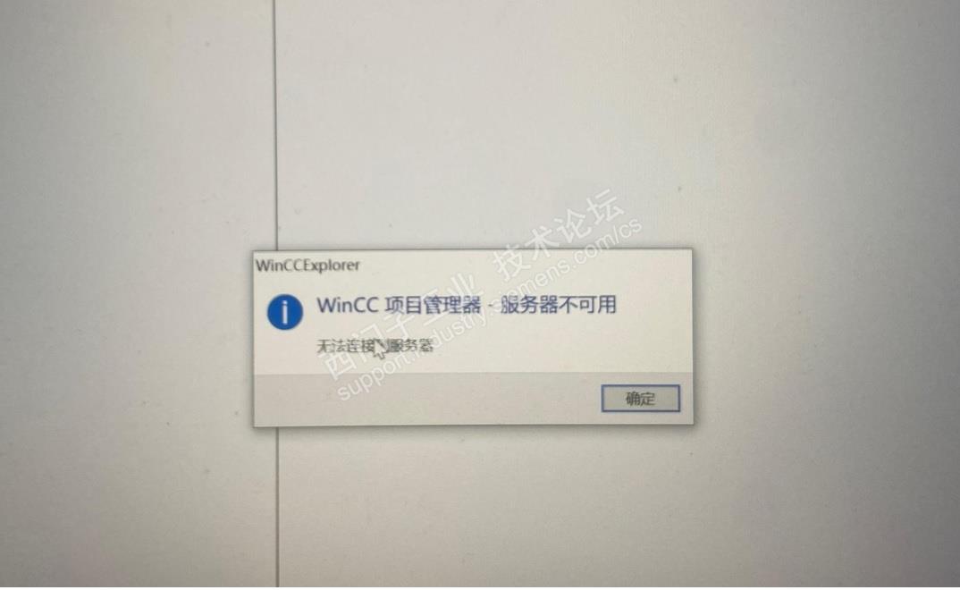

   近日客户现场电脑断电关机,导致WINCC打不开,远程处理分享下过程!WINCC版本是7.5.
   故障状态如下:
   断电后,客服反应打开项目,软件打开后一致处于假死状态,也没有进入激活状态,时长5-10min无反应。
   通过远控软件,后台操作客户电脑。
   1、使用reset_wincc.vbs,强制关闭WINCC,再次打开依旧。
   2、查看项目文件夹下,无DCF相关文件。。
   3、重启几次,问题依旧。
   4、再次打开,启动时候按下shift+alt,取消项目加载,也是重复好几次,终于能打空白项目管理器;新建空白项目,提示“WINCC项目管理器,服务器不可用”。怀疑是不是数据库没启动,打开数据库配置软件,数据库是启动的。
   5、后开只要打开WINCC软件,启动就报“WINCC项目管理器,服务器不可用”。
   6、试试将WINCC重装,不行就重装系统。使用安装软件将WINCC先卸载、重启后再重新安装,再次新建项目成功;打开工程项目成功。
   中间也查了相关资料,解决办法大概有下面几种:
   A、软件升级,打补丁,好像是争对SP2版本;
   B、删除项目文件夹下DCF文件;
   C、还有必须插上网线的;
   D 、有打开WINCC,必须原路径新建一个空白程序的。
   E、SIMATIC Shell禁用远程通信的。
   F、重装系统,这个肯定没问题。
   G、本地服务没有打开。
   其实,WINCC是只支持卸载再安装的,基本按照卸载、重启、再安装,半小时就搞定了!挺快、也挺省心!
