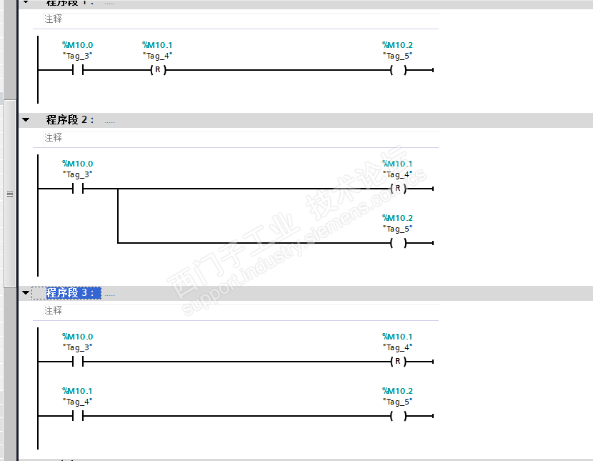

以下是引用GreenHands在2024-10-16 19:40:00的发言 >6楼
其实就是PLC扫描周期案例 自上而下 自左向右
 都一样的 没必要纠结
你看看这个逻辑一样吗?
