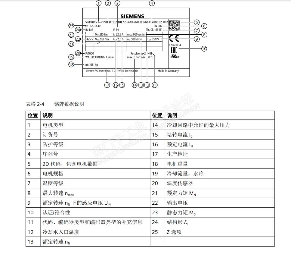

你是指液冷的冷却水流量吧,在铭牌上查看即可。
文档:
https://support.industry.siemens.com/cs/cn/zh/view/61889287
