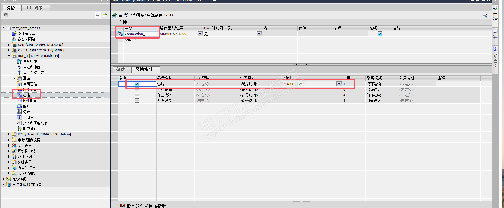

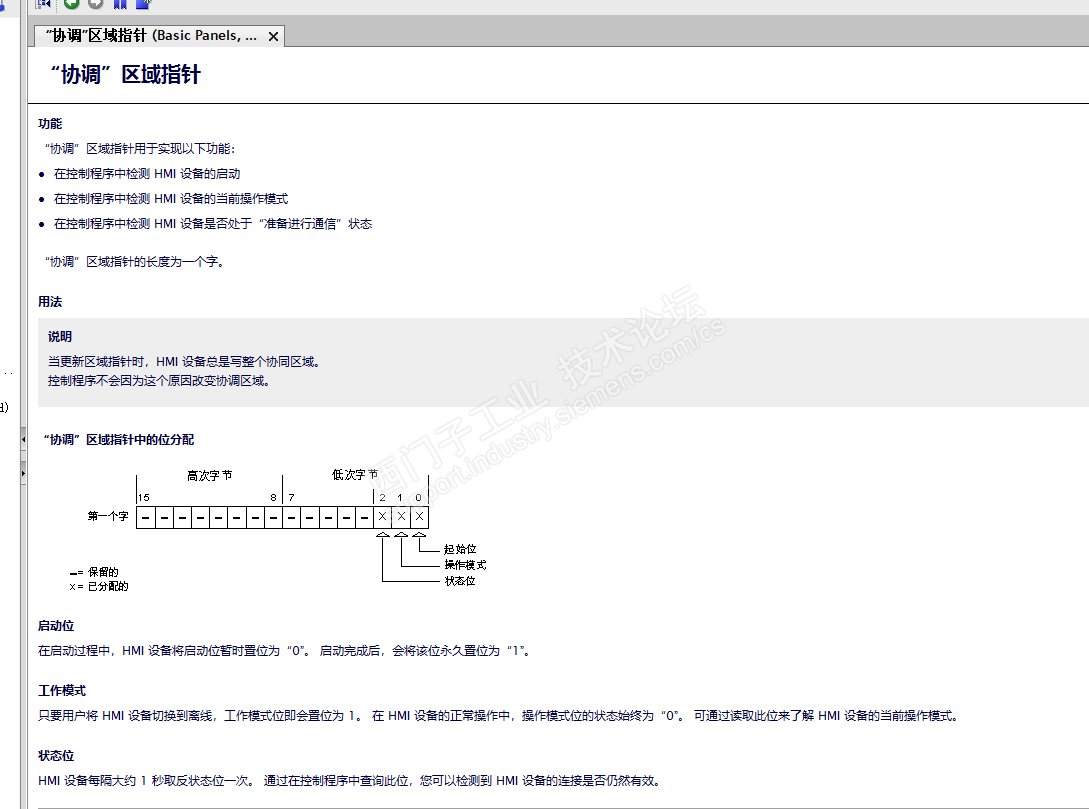

屏的连接正常与否不影响你的控制.
状态检测
