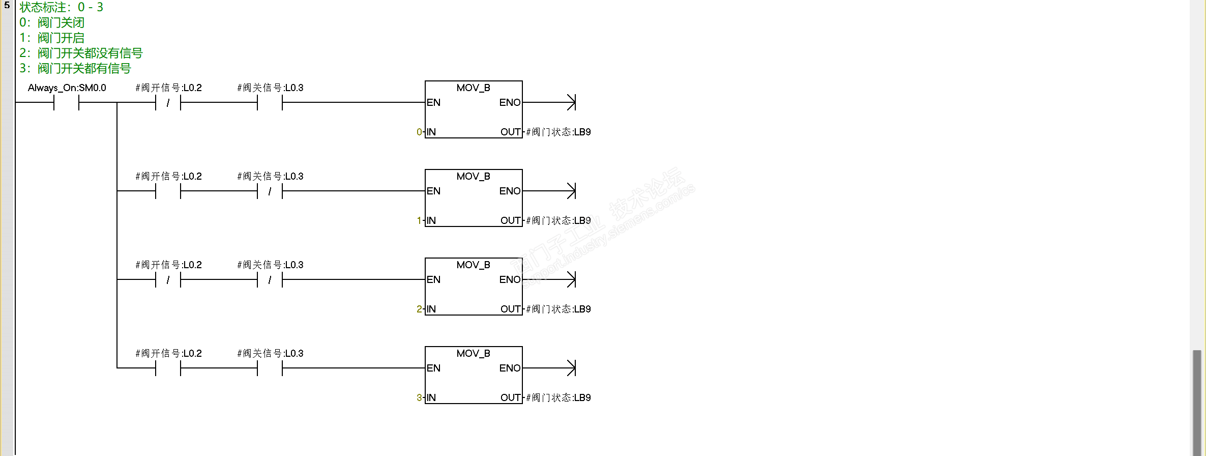

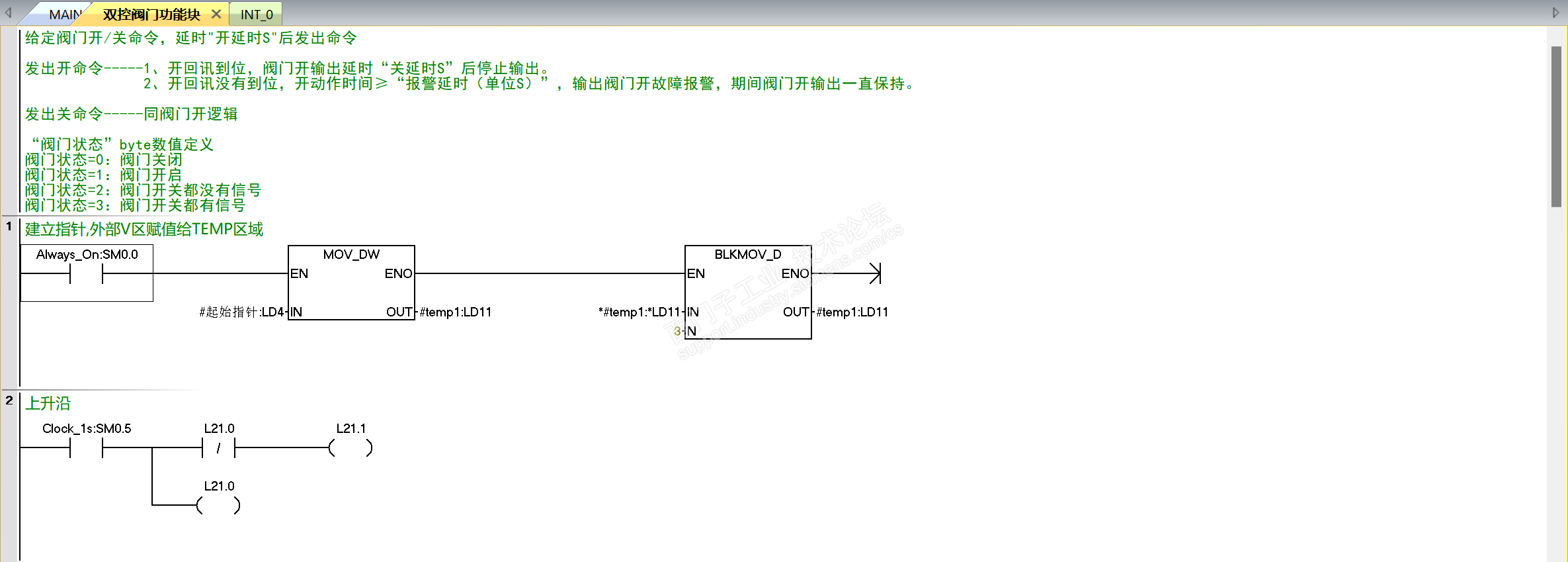

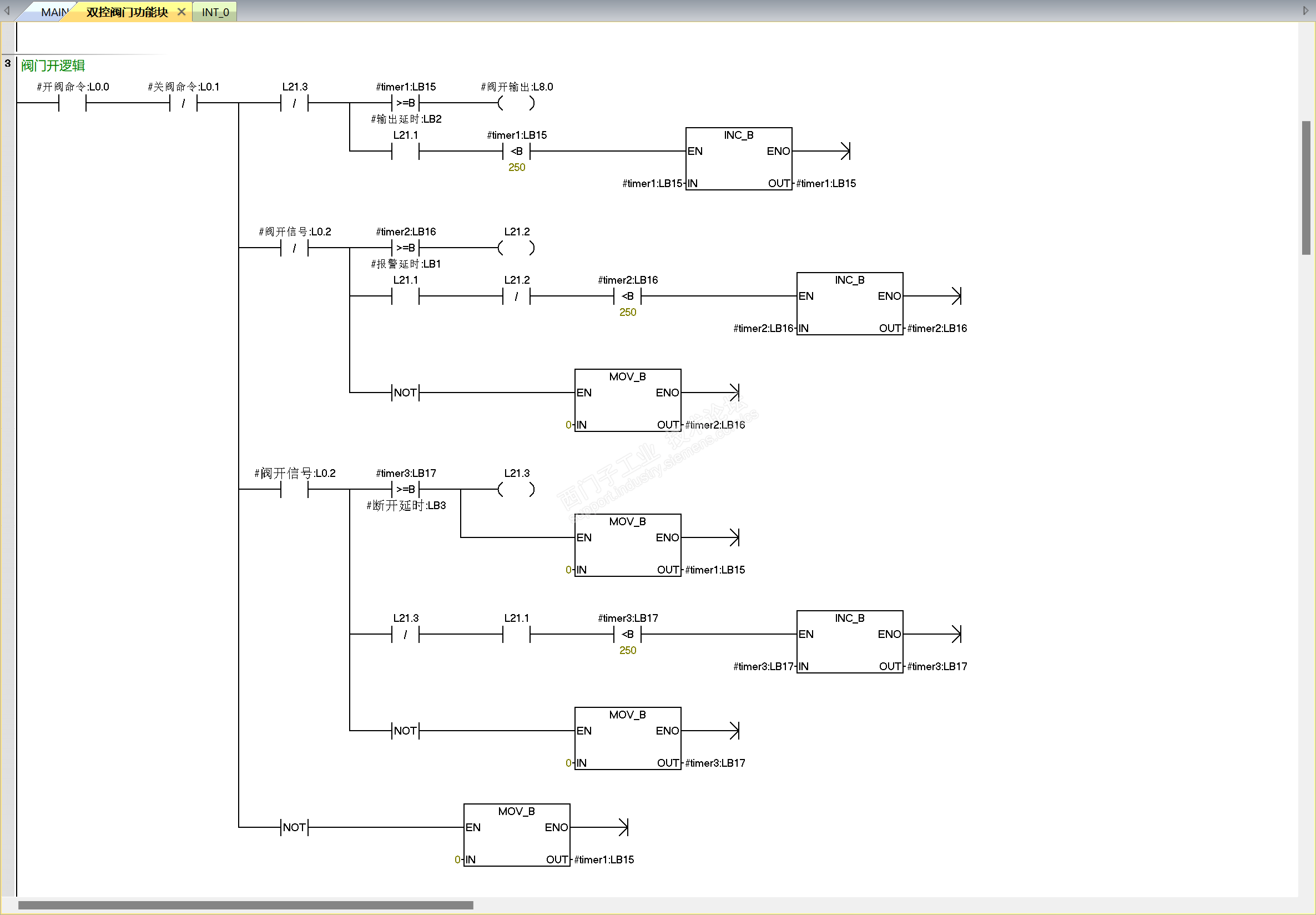

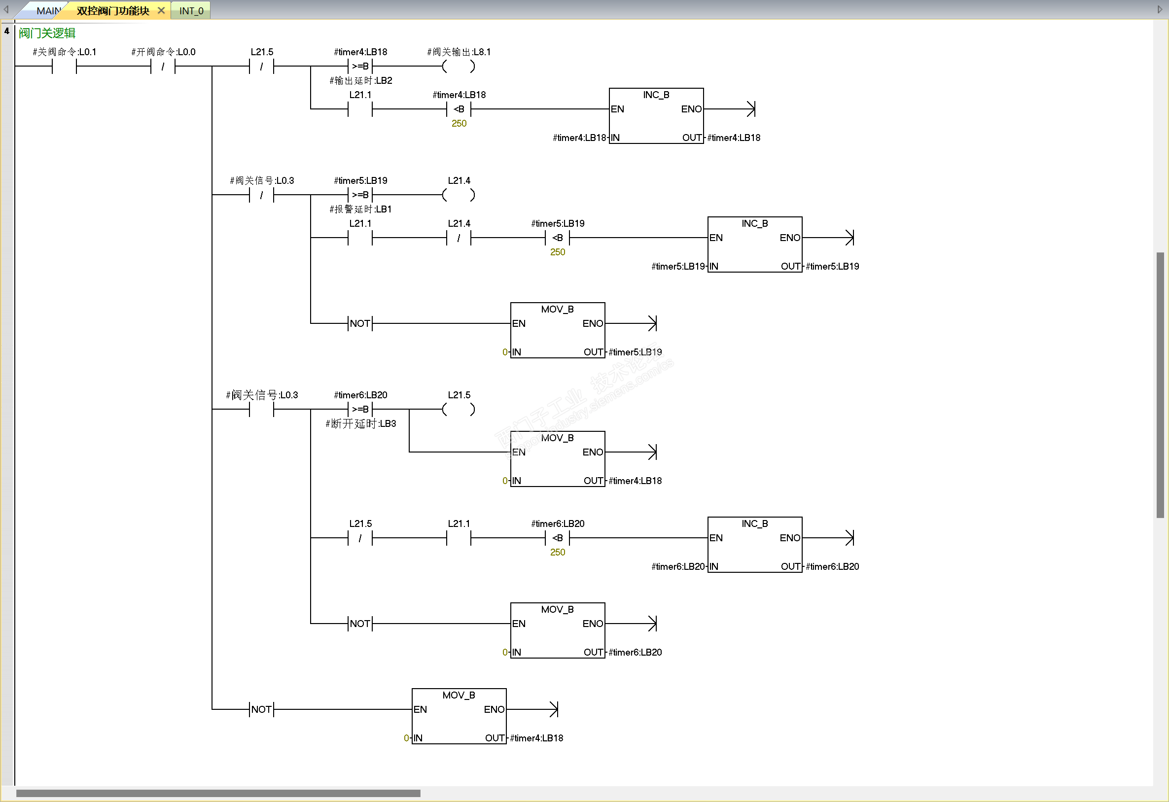

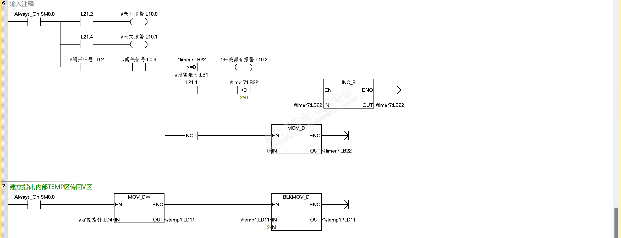

自制了《双作用阀门功能块 》,大家一起看看。
超级超级大大大番茄
    25
注册时间:2023-03-06
3710
17
2024-10-18 14:12:25
粗略测试了一下,多次调用没有出现冲突。但自己水平也不高,可能想的不全,发出来让大家一起看下,有没有优化的地方,希望各位大佬指点一下,如果程序还凑合,也希望能帮助别人。
smart程序基于V2.8软件生成,压缩包内带有AWL文件。
双作用阀门功能块 - smart程序.rar
我也上一下程序贴图吧。
