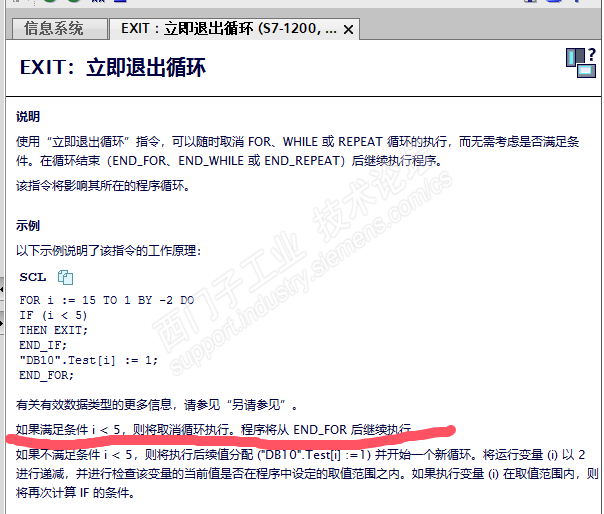

EXIT执行后,应该是直接跳到END FOR处, "Tag_3" := "Tag_2" + "Tag_3"这一条不会执行了。
看博图V17的在线帮助:
