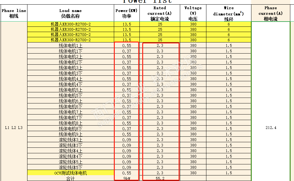

回复:变频器,伺服回路的总断路器如何选择(不是单回路断路器,单回路按照变频器和伺服驱动的额定输入电流配)
沉舟侧畔千帆过
注册时间:2022-03-24
发布于 2024-10-20 18:11:23
2楼
老板,就是算出来出入太大给我整蒙了,三相电机合计功率9kW,G120C变频器最小的是0.55kW,都统一按变频器额定输入电流2.3A来算,那总电流是55.2A,按9KW负载的总功率来看,55.2A很大了,按公式来算,9*2=18A,你说的按变频器额定输入电流来算是有什么资料依据还是啥
