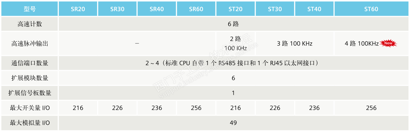

以下是引用芳季在2024-10-24 00:58:31的发言 >8楼
怎么20可以接那么多模块?不是只能两个吗?
S7-200SMART所有的标准CPU,都能接6个扩展模块
