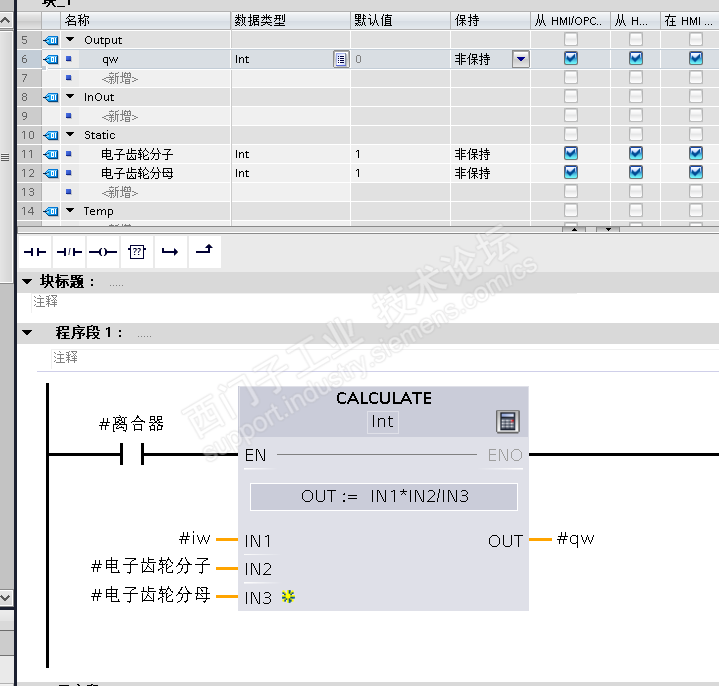

以下是引用看雪001在2024-10-25 11:02:01的发言 >10楼
看电位器上刻度盘更直接。
如果是在界面上显示开度,缩放比例可以放在上位机,图形化显示。
他这个线性缩放问题,两个量程的关系就是y=ax,低限值都是0,没有偏置值,真要使用缩放就用这个

就说有的人不明白模拟量模块转换对应的到底是5530~27648还是0~27648
我刚接触的时候我也不明白
你得详细说明
你直接给换算新人能明白吗
