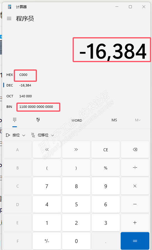

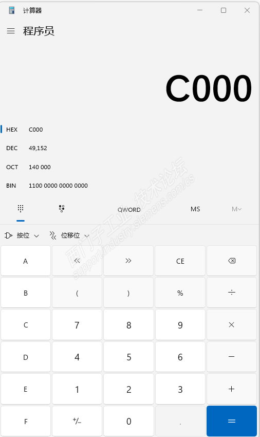

无符号的整数时49152,有符号的整数就是-16384了.
